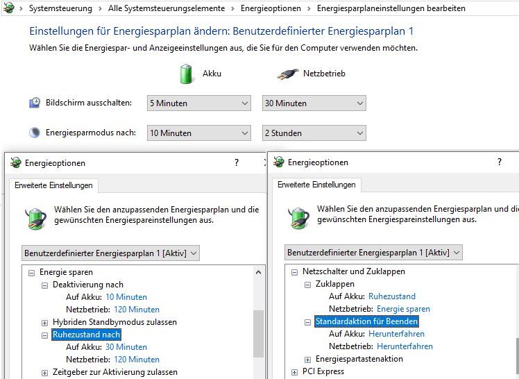

Bisher war ich es unter Windows 7 gewohnt, mein Notebook Medion Erazer X6817 durch Schließen des Deckels „ruhen“ zu lassen.
Seit dem Upgrade auf Windows 10 mein „wacht“ das Notebook selbstständig aus Energiesparzuständen auf. Dabei ist es egal, ob ich per Mausklick „Start – Ein/Aus – Energiesparen“ wähle oder den Deckel schließe.
Zunächst wird zwar der Bildschirm dunkel und der Lüfter geht aus. Nach einiger Zeit aber startet das Gerät wieder, der Desktop und der Startbildschirm mit den Kacheln wird angezeigt, der Lüfter arbeitet. Dies geschieht sogar mitten in der Nacht bei geschlossenem Deckel.
Mit einer eventuellen Reaktion auf Aktivierung anderer Windows-Geräte per Synchronisation hat dies nichts zu tun, die ist ausgeschaltet.
Es gab dieses Problem nicht, als das Notebook noch mit Windows 7 lief. Ich habe daher schon die von Windows vorgegebene Einstellung „Ausbalanciert“ durch einen anderen Energiesparplan ersetzt, um durch Veränderung der möglichen Einstellungen herauszufinden, wo der Trigger für dieses Aufwachen versteckt ist – es half bisher nichts.
Mir wurde – leider ohne genauere Hinweise - empfohlen, ein Treiberupdate über Medion Service vorzunehmen. Für mein Gerät werden 11 Treiber gelistet, darunter der AHCI-Treiber, der angeblich für Windows 10 gar nicht benötigt wird. Ich will nun nicht mit zweifelhaftem Erfolg drauflos-downloaden. Kann mir hier jemand sagen, welcher Treiber aktualisiert werden sollte.
Gruß Ole

moin @Ole und willkommen,
was steht den bei dir unter "zeitgeger zur aktivierung zulassen"(siehe dein Bild links unten), stelle den auf deaktivieren.
Du kannst auch bei Dateien Suche, cmd eingeben, als Admin ausführen, dann powercfg-lastwake eingeben.
Da sollte er dir ausspucken, wer das Gerät aufgeweckt hat.

Vielen Dank, ich habe den Zeitgeber deaktiviert.
Bleibt noch die Frage, ob und wenn ja welche Treiber aktualisiert werden sollten.
