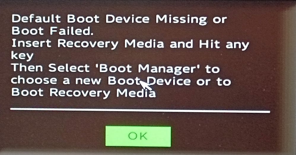

Laptop im laufenden Betrieb zugeklappt, nach mehreren Stunden aufgeklappt.
Fehlermeldung Bild 1 ist erschienen

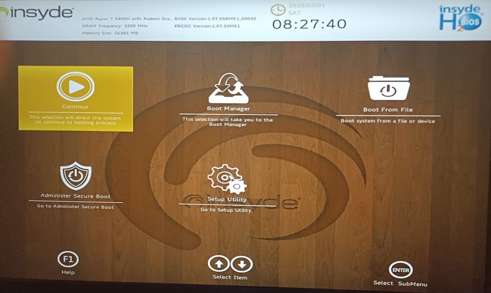

Rechner einmal kpl. auschalten und neu starten, kommt wieder gleich das Bios?
wenn du dann dort "continue" anklickst bootet er also nicht?

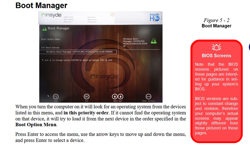

was steht da wenn du auf "Boot Manager " gehst? wird dort noch ein "Windows Boot Manager " angezeigt?
Wenn nicht hast du ein USB Stick mit MediaCreationTool für Win 11 welchen du zwecks Reparatur anschliessen kannst?
Möglicherweise ist deine M2 SSD PCIe defekt.

Laptop zig mal gestartet - immer das gleiche.
zuerst "boot failed"
Nach drücken von continue kommt der boot manager

@EdKo
Das hier geschilderte Fehlerbild lässt ziemlich zuverlässig auf eine defekte SSD oder defekte Installation auf der SSD schliesen.
Ich habe keinen USB Stick mit MediaCreationTool für Win 11.
Den USB Stick kan man nur selber mit einem minimum 8 GB grossen USB Stick erstellen.. Das Installationwerkzeug Stick lässt sich hier herunterladen:
--> https://www.microsoft.com/de-de/software-download/windows11
Die SSD, bzw die Startsektoren können entweder logisch gestört
oder im schlechterem Falle elektronisch defekt sein.
Das Erstere kann man selber mit den Reparaturoptionen auf dem Installationstick heilen; oder durch neu Installieren beheben.
Erst wenn die SSD daraufhin weiter nicht funktioniert, würde ich  den Rechner einschicken.
