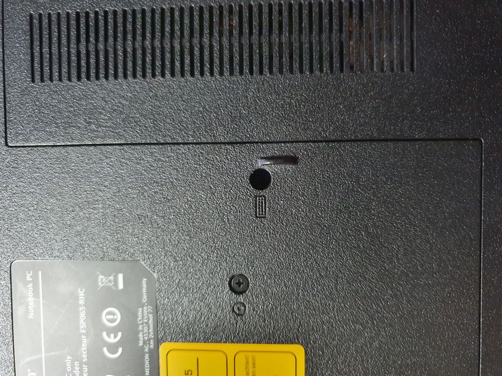

ich würde gern beim E7415 die Tastatur wechseln.  Wie gehe ich am Besten vor. In einem Youtube-Video sieht das in einem etwas verwandten Modell einfach aus. https://www.youtube.com/watch?v=obdk-8M0qH0
Ist das hier auch so? Ich hatte gelesen, dass die Tastatur mit einer Schraube versehen ist, die man erst lösen muss....Stimmt das?
Edit: Ist damit lediglich die Schraube gemeint, die ich quasi von "außen" an der Unterseite sehe? 20200119_110852.jpg

Einfach Mut haben. Der Tausch hat funktioniert. Hier die Schritte:
1. Wie schon gedacht die Schraube für die Tastatur an der Unterseite des Laptops lösen.
2. Die Tastatur an den Halterungen (links und rechts eine, oben 5 Stück) vorsichtig aufbiegen und die Tastatur so lösen (die Tastatur ist eingerastet, daher muss man diese Rasterung überwinden) und nach vorn klappen (an der Unterseite ist ein Datenkabel befestigt)
3. Dieses Kabel vom Mainboard nach links herausziehen (die weiße Steckverbindung kann man vorsichtig nach oben klappen)
4. Neue Tastatur genauso einlegen und das flache Kabel in diesen "Slot" einschieben.
5. Tastatur umklappen und einrasten lassen
6. Schraube an der Unterseite des Laptops befestigen.
Für alle, die eventuell vor dem gleichen Problem stehen.
