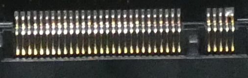

Hallo CaptainChaot, ich habe auch Probleme mein NB mit einer SSD aufzurüsten. Leider total erfolglos, obwohl ich hier sehr viele Kommentare gelesen habe.
Die 1. SSD von 1000GB Samsung 970 Evo M.2 2280 PCIe 3.0 x4 NVMe 1.3 3D-NAND TLC (MZ-V7E1T0BW) hatte zwar eine M-Key-Codierung, aber war nicht einsetzbar, da der Sockel im Laptop die Kerbe auf der anderen Seite erfordert. Also habe ich eine 2.SSD erworben
Die 2. SSD 1000GB Samsung 860 Evo M.2 2280 SATA 6Gb/s 3D-NAND TLC (MZ-N6E1T0BW) hat M+B-Key Codierung, und konnte auch eingebaut werden, aber wird vom Laptop in keiner Form erkannt.
Mir ist aufgefallen, das der Einbauslot bei meinem Laptop auf der linken Seite 5 Kontakte hat, die SSD aber hat 6 Kontakte auf der linken Seite. Ist das denn normal, oder ist da etwas beim Slot falsch?? B-Key-Codierung hat links 6 Kontakte - M-Key-Kodierung hat rechts 5 Kontakte. Habe mich mit diesem Problem auch schon an den Medion-Service gewandt und warte noch auf Antwort.
In der Beschreibung bei Aldi steht u.A. "Zusätzlicher SSD Anschluss"
Und auch das habe ich im Internet gefunden: "“Tempo-Doping mittels einer SSD können Sie auch dem aktuellen Aldi-Notebook spendieren - wie dem Vorgänger. Denn die Platine besitzt einen freien Steckplatz für eine SSD in Form eines M.2-Anschlusses. In ihn passen SSD-Karten mit M-Key-Codierung und einer maximalen Länge von 80 Millimetern (Format 2280).“
Bin im Moment noch total ratlos und würde mich über eine Antwort sehr freuen.

@Earny
Hallo, die ganzen Keys und Codierungen sind bei NGFF's aber auch verwirrend.
Du schreibst der Einbauslot hat links 5 Kontakte wie das Foto zeigt. Das ist verwirrend, denn ein B-Key Slot hat 6 Kontakte links neben dem B-Steg und auf der M2 Kontaktleiste neben der B-Key-Lücke.
Oder das Foto ist seitenverkehrt, und es ist doch ein M-Key, auch wenn die Beschriftung die richtige Orientierung suggeriert. Kontrolliere das bitte nochmal.
Ist das Foto von deinem Gerät, oder aus dem Internet?
Wie hast Du denn die Samsung M2 überhaupt darein gekriegt, denn die vorhandene M2 mit  B-Key links kann ja nicht formschlüssig sitzen, da der B-Key der SSD-Karte Platz für die erwarteten 6 Kontakte links beanspruchen würde. Und dann würde Pin1, der Presence Kontakt keine Verbindung haben.
(Siehe Wiki hier, auch die Kontaktbelegungen)
Das könnte bedeuten du hast díe M2 Karte trotzdem eingesetzt, dann stimmten aber die Verbindungen nicht, und sie hätte den Slot beschädigen können.
Das ist bei den Slots mit nur einer Key-Leiste leider möglich, auch dass die M2 längs um 180° verdreht eingesetzt wird. Über einen solchen Fall wurde bereits einmal hier im Forum berichtet.
Dir ist aufgefallen, das der Einbauslot bei deinem Laptop auf der linken Seite 5 Kontakte hat, die SSD hätte 6 Kontakte auf der linken Seite.
"Ist das denn normal, oder ist da etwas beim Slot falsch?? B-Key-Codierung hat links 6 Kontakte -- M-Key-Kodierung hat rechts 5 Kontakte neben dem M-Key.."
Entweder der Slot links hat bei den Manipulationen einen Kontakt verloren, oder der Slot wäre in Längsrichtung um 180° verdreht eingebaut. (Halte ich für sehr unwahrscheinlich)  Oder das Foto hat den Kontakt aufgrund von Reflexionen oder schlechter Beleuchtung verschluckt?
Ist denn das Foto von deinem persönlichem Gerät?
Oder Du hast die M2 doch verdreht zum Einbau gehalten, damit sie in den anscheinend verdrehten Slot reinpasst? Ist die M2 denn zweiseitig bestückt?
Dann müsste die Samsung- M2 mit den B+M Keys längs um 180° gedreht ja reinpassen, denn es ist nur eine Key-Leiste im Slot eingebaut, und der zweite Key ist jaeine Ausparung, die daher nicht  mit einer Leiste im M2 Port kollidieren kann.  Und sie könnte dann auch erkannt werden, solange sie eine nicht zu grosse nicht mit dem Chipsatz kompatible Speicherkapazität hat.
Und grundsätzlich passiert es öfters, dass eine auch richtig eingebaute Platte, egal ob regulärer SATA- Anschluss oder M2 Anschluss, solange diese noch nicht partitioniert ist im Bios und/oder im Gerätemanager noch nicht zu sehen ist.
Oft ist dafür die aktivierte Fastboot- Einstellung im Bios verantwortlich.
Gelegentlich wird die Platte auch erst nach der Initialisierung im Geräte-Manager gelistet.

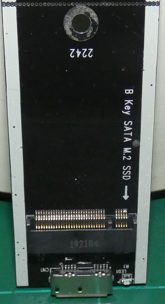

Hallo Daddle, das Foto ist von meinem Laptop. Ich habe mir zwischenzeitlich einen externen Adapter von SSD auf USB 3 von der Fa. Icy-Box geholt. Dort kann ich meine SSD ( B+M-Key) einsetzen und sie wird als externes Laufwerk vom NB und auch vom PC sofort erkannt. Nachdem ich aber beim Einbauslot meines NB nur 5 Kontakte gesehen habe, habe ich mir den USB-Adapter von Icy-Box genauer angeschaut (mit dem Adapter wird meine SSD M.2 über den USB-Eingang erkannt). Der Adapter hat links ( also Key-B) auch nur 5 Kontakte und dabei sind auf der Platine Pin1+2 verbunden !! (siehe angehängtes Foto) Icy Box-Adapter-Zuschnitt-2.jpgIcy Box-Adapter-Zuschnitt-1.jpgBeim NB sind die aber nicht verbunden !! Ich versuche noch ein Foto hochzuladen.

Hallo Daddle, ich habe mir das auch nochmal mit der PIN-Belegung bei Wikipedia angeschaut. Das bedeutet, dass bei einer B-Key Karte links von der Kerbe 11 Kontakte sind. Es sind 5 Kontakte auf der Unterseite und 6 Kontakte auf der Oberseite sind. Man sieht aber im Slot nur die 5 Kontakte, wo die Unterseite der Karte kontaktiert, die 6 Kontakte für die  Oberseite der Karte sind nicht gut zu erkennenSamsung 860 EVO SATA-M-Key-Vor u. Rückseite-Gesamt.jpg
Nachricht 50 von 57
7.429 Aufrufe
Nachricht 50 von 57
7.429 Aufrufe
@Earny
Genau das hab ich auch vorher  gerade bei meiner SSD im  Notebook nachgesehen. Auf der Unterseite der SSD Kontaktleiste fehlt jeweils ein Kontakt, der äussere. Also unterhalb seitlich vom  B-Key nur 5, vom  M-Key nur 4 Kontakte. Nur dieser verminderten Anzahl  entsprechend sind bei meinem Notebook die korrespondierenden unteren Kontakte im Slot vorhanden. Also im Port seitlich der erhabenen Leiste für den M-Key nur 4 Kontakte.
Entsprechend bei Dir seitlich der Leiste für den B Key nur die 5 Kontakte. über die wir gerätselt hatten.
Die oberen Kontakte im Slot, falls überhaupt vorhanden, kann ich nicht einsehen und sind wenn vorhanden unter einer weiter auskragenden Kunststoffabdeckung verborgen.
Also bleibt die Frage, warum die also doch richtig eingebaute SATA-SSD nicht erkannt wird. Hat der Port eine SATA oder PCIe Anbindung?
Hast Du Fastboot im Bios eingestellt, dann kann das UEFi die Platte nicht erkennen, da beim Neustart keine erneute Initialisierung der Hardware stattfindet. Also Fastboot deaktivieren und Rebooten.
 Im UEFi auch nachsehen ob unter Advanced oder Security, wo die Festplatten gelistet werden -- nicht auf der Seite Boot -- die M2 SSD nicht doch auftaucht. Auf der Seite Boot deswegen nicht, da dort nur UEFI bootfähige Platten mit dem Windows Boot Manager installiert gelistet werden. (es sei denn es werden da die BBS-Priorities ebenfalls gelistet)
Dann noch  mal in der Datenträgerverwaltung nachsehen (zum grafischen Teil weit runterscrollen) ob dort nicht doch, oder jetzt erst, ein weiterer Datenträger gelistet wird, der erst initialisiert werden will.
