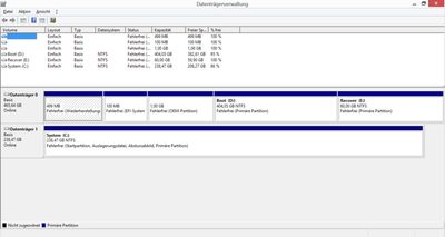

Habe jetzt aber noch eine andere Frage zu der Plattenkonfiguration.
Z.Zt. ist die mitgelieferte HDD mit dem BS 8.1 drin und in dem Erweiterungsschacht die SSD 256 GB auf der ich von der mitgelieferten CD das BS installiert habe. Kann jetzt per Bootmanager wahlweise von der HDD oder der SSD booten.
Hat in jedem Fall den Vorteil im Falle eines Falles ein funktionsfähiges System zu haben.
Frage ist nun was passiert, wenn ich die mitgelieferte HDD ausschließlich als Datenplatte nutzen will und sie komplett formatiere.
Da ich ja keinen Produktkey von Medion habe, sondern der irgendwo ausgelesen wird ist die Frage was passiert, wenn auf der HDD die OEM-Partition gelöscht wird. Ist dann im Notfall noch eine Neuinstallation von der CD möglich.
Füge mal einen Screenshot der Datenträgerverwaltung bei um meine Frage zu verdeutlichen.
Würde mich freuen wenn jemand mein Wissen erweitern könnte.

Hallo @oldie5.
Der Produktkey ist im UEFI gespeichert. Bei einer Neuinstallation von der CD wird der Key aus dem UEFI ausgelesen.
Auf der OEM-Partition befindet sich das Programm "Cyberlink Power Recover". Wenn du die Partition löschst, kannst du das Programm vor dem Booten nicht mehr per F11-Tastendruck starten.

Hallo @oldie5.
oldie5 schrieb:
Schon bei der Auslieferung hat das mit F11 nicht funktioniert. Ich bekam stets die Meldung, "Es gibt kein Image ab Werk. Bitte nehmen Sie Kontakt mit dem Kundenservice auf".
In diesem Fall ist die OEM Partition noch vorhanden, so dass das "Cyberlink PowerRecover" starten konnte und dir die Fehlermeldung anzeigen konnte. Was hier jedoch fehlt, ist dann das Image auf dem Laufwerk D im Ordner "Recover", welches nicht mehr gefunden wird.
In einer E-Mail an unseren Support hattest du folgendes geschrieben:
Spoiler
Im Ordner Driver befinden sich:
12 Ordner von 01 Intel Chipset bis 10 Touchpad + DirectX9c (all Windows OS) und der Ordner Recover (Erstellt am 6.7.2015 -von wem, da war das Gerät schon in meinem Besitz.
Der Ordner "Recover" gehört nicht in den Ordner "Driver", sondern direkt ins Root des D-Laufwerks, also so ---> D:\Recover. Wenn du ihn dort wieder hinschiebst, sollte es mit der Wiederherstellung des Auslieferungszustandes per F11 wieder funktionieren.
oldie5 schrieb:
Habe dann nach einem entsprechenden Hinweis das BS von der mitgelieferten CD auf die SSD im  Zusatzschacht installiert. Beim Booten habe ich seitdem im Bootmanager zu stehen:
"Windows 8.1 Volume 7" (das ist die SSD) und
  Windows 8.1 Volume 5" (das ist die HDD)
Wenn also wie Du schreibst, der Produktkey aus dem UEFI ausgelesen wird, wäre eine Neuinstallation nach Formatierung oder gar Ausbau der HDD ja nicht möglich, da sich die EFI-Systempartition ausschließlich  auf der HDD befindet.
Die EFI-Systempartition ist nicht das UEFI! Das UEFI/BIOS ist ein auf dem Motherboard verbauter Chip, in dem der Produktkey gespeichert ist. Du könntest auch beide Platten ausbauen, eine fabrikneue, komplett leere Platte einbauen und würdest Windows nach der Installation trotzdem aktiviert bekommen, weil der Key aus dem Chip vom Mainboard kommt und nicht von einer Platte.
Das einzige was eventuell beim Ausbau der HDD passieren könnte ist, dass Windows dann von der SSD nicht mehr startet, weil du den Bootloader quasi mit ausgebaut hast. Wenn du die 500er HDD als Datenplatte nutzen möchtest und die SSD als Systemplatte macht es theoretisch mehr Sinn, beide Platten auszubauen, die SSD dort einzubauen, wo jetzt die HDD verbaut ist und Windows dann auf der SSD einmal sauber neu zu installieren, während die HDD noch nicht eingebaut ist. Der Bootloader landet dann auf der SSD. Die HDD kannst du dann anschließend als Datenplatte im Schacht nutzen.
Warum du jetzt zweimal das gleiche Betriebssystem auf zwei unterschiedlichen Platten installieren möchtest, ist mir ehrlich gesagt nicht ganz klar. Du erwähntest zwar oben "Hat in jedem Fall den Vorteil im Falle eines Falles ein funktionsfähiges System zu haben.", jedoch denke ich dass dafür das Erstellen eines Images die angebrachtere Lösung ist. Dann musst du dir auch keine Gedanken um ein nicht mehr funktionierendes Dualboot-System nach dem Upgrade auf 10 machen. Smiley (zwinkernd)
