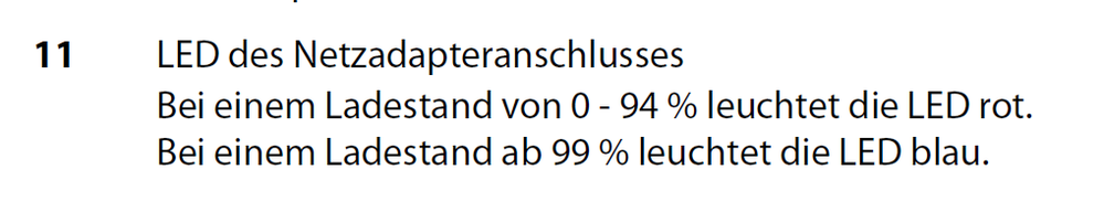

Hallo und guten Abend,
ich habe in der Bedienungsanleitung zum im Betreff genannten Gerät, das mir morgen zugestellt wird, bezüglich der Lade-LED gelesen:
LED des Netzadapter-Anschlusses:
Ladestand 0-94 rot
Ladestand ab 99 blau
handelt es sich um einen Schreib/Druck -  Fehler ?
welche Farbe hat die Lampe bei 95-98 % ?  😉
ergänzend noch die Frage: erlischt die Lampe, wenn der Akku voll geladen ist?
noch was: in der Artikelbeschreibung sind die Maße vom E15243 mit 359x240x2 angeführt,
das E16543 weist 266x243x1,95 (16:10) auf, das kann natürlich auch nicht stimmen...

Oje - ich hab mich schlimm vertan (ich entschuldige mich)  - es ging um E15423 vs. E16423  - sind exakt kongruent - habe mich für das 16er entschieden (mit dem 16:10 - Format) - habe es zwischenzeitlich erhalten  - die Lade-LED leuchtet gar nicht ... - ist mir aber egal jetzt.

@hawkeye26
Hast du den  Rechner aus der Transportsicherung für den Akku befreit?
Hat das Netzteil eingangsseitig 230 V ~? Steckt das Netzkabel mit Eurostecker vielleicht in einer Steckdosenleiste, die auch eingeschaltet ist, oder hat es einen Schukostecker?
Und nenne bitte die MSN Nummer. Steht auf einem Aufkleber auf dem Boden des Gerätes. Ich habe gesehen dass einige Versionen des E 16423 nur eine 64 GB grosse M.2 SSD haben. z. B. dieses: --> https://www.medion.com/de/service/product-detail/30037197

die MSN-Nr. lautet wie folgt: 30035906
Ja, habe die Anleitung betreff Transportsicherung befolgt (anstecken, nach 8 Sek. erst einschalten)
Die Lösung allerdings ist zweiteres:
habe bis dato ausschließlich auf eingeschalteter Steckdosenleiste geladen. Auf Grund deines Hinweises jetzt solo - und: die Diode leuchtet rot 🙂 🙂

interessant wäre es jetzt noch zu wissen, warum die Diode beim Anschluss des Geräts an eine Steckerleiste beim Aufladen nicht leuchtet,
sondern nur an der Steckdose direkt....
(btw., um die geschätzte Community nicht länger auf die Folter zu spannen ;-))
die Diode leuchtet im Praxistest beim Aufladen beim E16423 i7 rot
beim Erreichen der 100% wechselt sie auf blau.
Die Angaben in der BDA sind also ein "kreativer" Schreibfehler)

@hawkeye26
Wenn die  Lade-LED (du meinst am Gerät) nicht angeht, wenn das  Netzteil in eine Steckdosenleiste eingesteckt ist dann deswegen, da der Netzteilstecker keinen  Kontakt bekommt. Das passiert dann besonders leicht, wenn die Kontakt führenden Klemmschienen in der Leiste ausgeleiert sind, oder in den benachbarten Dosen je li. und re. daneben  kräftigere Schukostecker  eingesteckt sind.
Hat denn  das Netzteil keine Kontroll-LED die die Funktion anzeigt?
