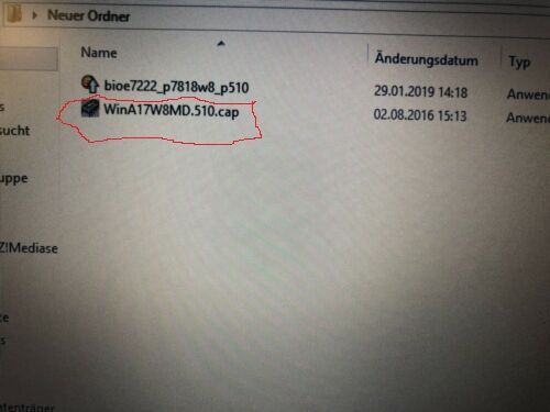

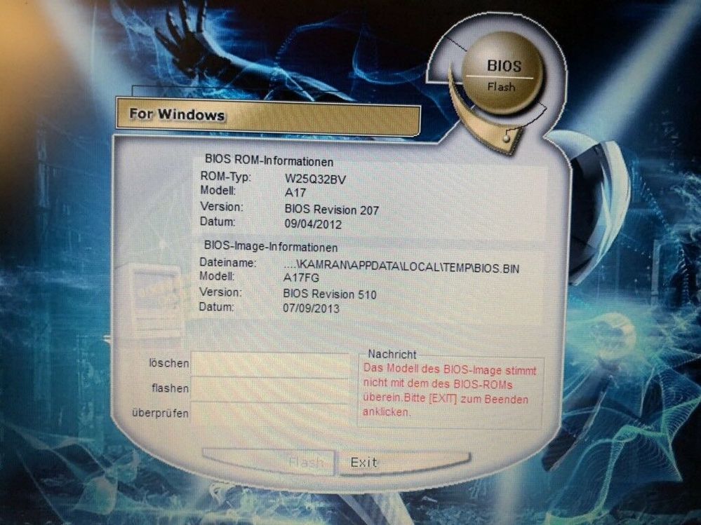

ich habe geschaft, du hast das etwas kompliziert erklärt gehabt, noch einfacher wäre ,,auf die entpackte Datei Linksklick und als Administrator ausführen,,
Leider ist aber die Windows 8 Bios Link der User von Nachricht 3 doch die falsche Bios für mein Gerät.
Den kurze Zeit nach den ausführen erscheinte das auf dem Display (Siehe Bild)
Jetzt muss ich doch weiter suchen und das richtige Windows 8 Bios Winflash Update für mein Gerät suchen.

Also bei dir ist im Windows Explorer wohl die Anzeige der Dateinamenserweiterung bei bekannten Dateitypen deaktivert.
Die Datei mit cap am Ende ist die Exe, die man in der cmd Eingabeaufforderung als Administrator ausführen, bzw. aufrufen kann.

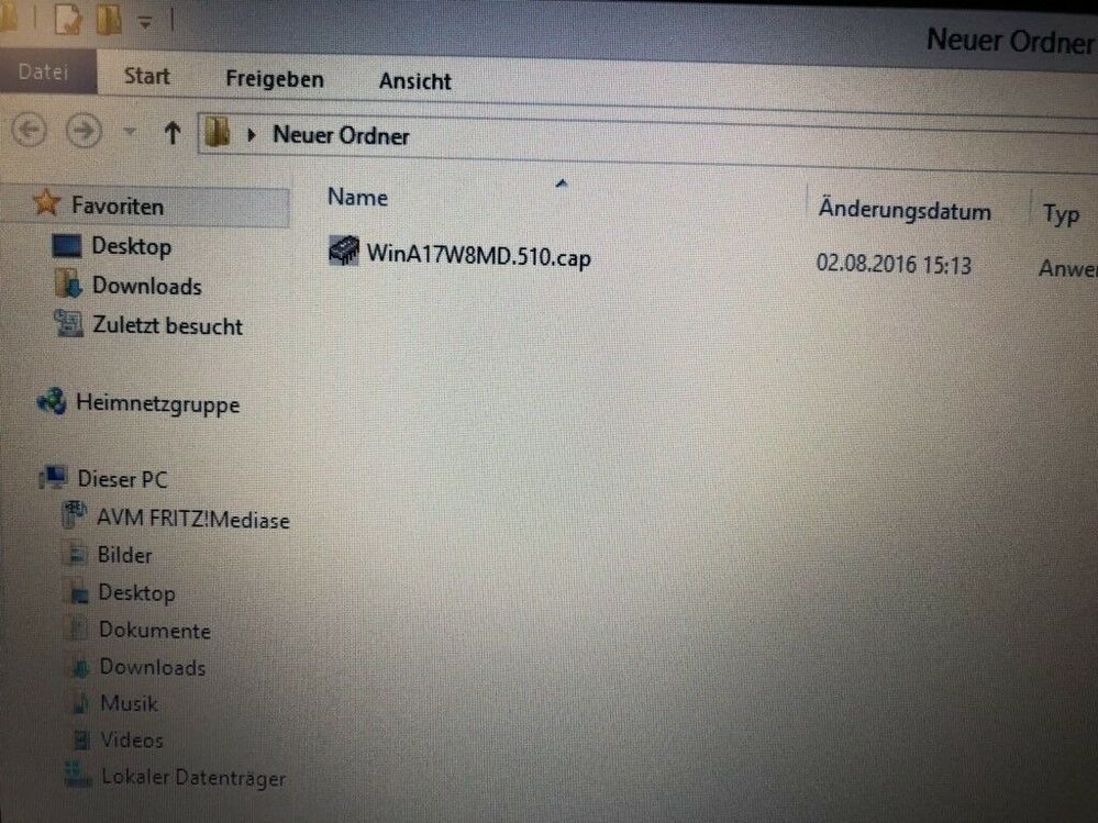

ich hab die Datei mit cap am ende (Siehe Bild)$_57.JPG als Administrator ausgefürt

Da passt wohl das runter geladene BIOS nicht zum System .
Kill_Bill
Professor
Nachricht 20 von 32
11.382 Aufrufe
Nachricht 20 von 32
11.382 Aufrufe
Ja, denke ich dann auch.
Jetzt muss man wohl bis morgen abwarten, und hoffen, dass ein Medion-Mitarbeiter ein passendes BIOS Update findet.
Aber zumindest hat mal das Upgrade auf BIOS Version 207 funktioniert.
