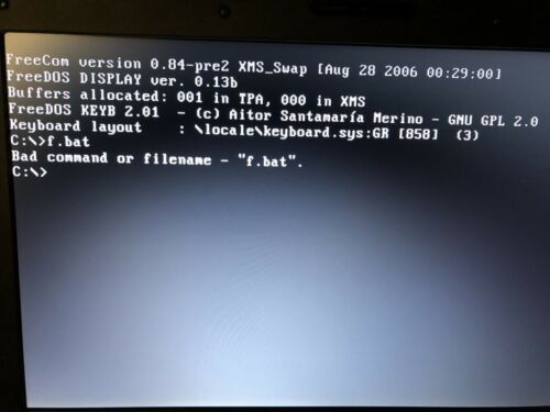

Jetzt muss ich doch die Windows 8 Bios installieren oder nicht , Siehe Nachricht 3.
Die entpackte Datei (Bild 1 unten) habe ich auf USB Stick geladen, gebootet, dann f.bat eingegeben, dann geht es nicht weiter Bild 2 unten erscheint dann.

@kamran73
Edit:
Da war ich wohl ein paar Beiträge zu spät!  Smiley Verdrietig  Da skommt davon wenn man abgelenkt den Editor mit der Antwort zu lange offen hält. Aber vielleicht erklärt es wenigstens einiges.
Du stehst am Prompt auf C:\. Das ist das Wurzelverzeichnis vom Stick.
Wenn Du wie @Kill_Bill geschrieben hatte die heruntergeladenen Squeeze-Archiv-Datei entpackt hast, bekommst Du in Windows auf Lf-Werk C:\ das Verzeichnis  C:\Medion\207\ ; darin sind die Dateien
f.bat
A17MD.207
Aflash3.exe
Dass ehemalige Windows-Laufwerk C. ist aber nach Start des Bootsticks jetzt Partition D:; also folgende Befehle in der Kommandozeile eingeben:
😧 > Enter
cd Medion >   Enter
cd 207    >   Enter
Dir  -> sollte Dir jetzt die drei entpackten Dateien so anzeigen:
29.01.2019  18:30    <DIR>          .
29.01.2019  18:30    <DIR>          ..
04.09.2012  11:29         2.621.440 A17MD.207
23.03.2012  14:47            72.781 Aflash3.exe
06.05.2013  14:35                33 f.bat
               3 Datei(en),      2.694.254 Bytes
               2 Verzeichnis(se), 29.232.730.112 Bytes frei
dann kommt jetzt das Flashen:
f.bat   -> Enter
 Jetzt sollte das Bios geflasht worden sein.

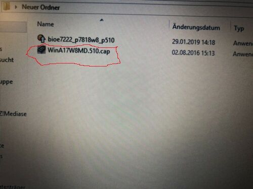

ich habe geschaft, du hast das etwas kompliziert erklärt gehabt, noch einfacher wäre ,,auf die entpackte Datei Linksklick und als Administrator ausführen,,
Leider ist aber die Windows 8 Bios Link der User von Nachricht 3 doch die falsche Bios für mein Gerät.
Den kurze Zeit nach den ausführen erscheinte das auf dem Display (Siehe Bild)
Jetzt muss ich doch weiter suchen und das richtige Windows 8 Bios Winflash Update für mein Gerät suchen.

Hallo kamran73
War gerade kurz weg, daher keine schnelle Antwort.
Also bei dir ist im Windows Explorer wohl die Anzeige der Dateinamenserweiterung bei bekannten Dateitypen deaktivert.
Die Datei mit cap am Ende ist die Exe, die man in der cmd Eingabeaufforderung als Administrator ausführen, bzw. aufrufen kann.
Wenn das nicht funktioniert, kann MEDION evtl. eine passendes BIOS-Update bereitstellen.

ich hab die Datei mit cap am ende (Siehe Bild)$_57.JPG als Administrator ausgefürt

Da passt wohl das runter geladene BIOS nicht zum System .
Kill_Bill
Professor
Bericht 20 van 32
10.262 Weergaven
Bericht 20 van 32
10.262 Weergaven
Ja, denke ich dann auch.
Jetzt muss man wohl bis morgen abwarten, und hoffen, dass ein Medion-Mitarbeiter ein passendes BIOS Update findet.
Aber zumindest hat mal das Upgrade auf BIOS Version 207 funktioniert.
