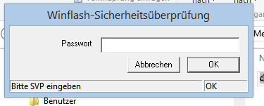

Hallo ich habe ein Problem das ich ohne Hilfe nicht lösen kann,
Ich möchte bei meinen Medion Akoya E7221 MD98109  Notbook das Bios Updaten ,weil ich das Gerät gerne aktuell halten will.Leider funktioniert dies nicht,
Wenn ich die Bios-Flash -Datei WinA17W8MD.509.CAP aufrufe wird eine Winflash-Sicherheitsüberprüfung gestarten und verlangt ein Passwort, darunter steht der Hinweis Bitte SVP eingeben.Ich habe aber kein Passwort und ich weiß auch nicht was diese SVP sein soll.
Das Notbook war beim Kauf mit Windows 7 ausgestattet,und wurde von mirt auf Windows 8.1 aktualisiert.
Des weiteren habe ich eine Samsung SSD 840 Serries die als Start und Systemlauferk eingerichte ist eingebaut.
Alles funktioniert besten ohne Probleme.Nur das verdammte Bios macht mir zu schaffen.

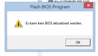

danke an alle die versuchen mir zu helfen und für dien ausfühlichen Hinweis ,aber es klappt devenetiv nicht.Ich habe mal die Meldungen die beim öffnen der Datei gemacht werden posten.Vieleicht hilft das .Es kann kein Bios aktieviert werden ist der abgesicherte Modus.Winflash-Sicherheitsüberprüfung ist unter Windows 8.1 normal.Alles alis Administrator und mit deaktivierten Hintergrundprogrammen.Ich werde es wohl aufgeben,ich habe bereit nach Viren und Malware gesucht aber der Computer ist immer überprüft worden.

@wolfgm1
Wir stellen das Ganze hier nach. Kannst Du uns die momentane Bios Version von deinem Notebook mitteilen?

Vielleich eine dumme Frage: hast Du den aktuellen BIOS, mit einem Passwort gesichert ... ?
Kannst Du beim boot, mit DEL, oder F2 den BIOS starten? gj

Danke für die schnelle Antwort.Hier ddie Systemfirmware.
Bios Version :206
VBios :2130.1I221020.01
EC Version :5300057F08
ME FW Version :8.0.4.1441
Das einzige Passwort welches ich vergeben habe ist schlicht und einfach " akoya" welches auch funktioniert.

Hallo Danke für den Typ
,mein Passwort  welches ich eingerichtet habe ist schlicht und einfach akoya die funktioniert wenn ich ins Bios will oder zum Beispiel von USB oder DVD starten will (abgesicherten Modus usw..

Hi,
probier es noch einmal mit deaktiviertem Passwort.
