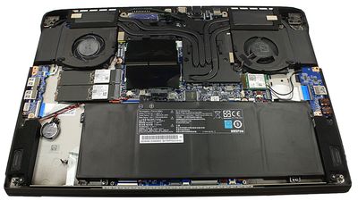

Hallo @pacman und willkommen in der Community,
ich denke,wir können dir hier weiterhelfen. Ersatzteile für MEDION Geräte findest Din in unserem MEDION Serviceshop und wenn es um das MEDION ERAZER Beast X25 geht, haben wir aktuell die folgenden Zubehör-Artikel (z.T. auf Anfrage) verfügbar.
Um den Akku zu wechseln, musst Du zu nächst die elf Befestigungsschrauben an der Unterseite des Gehäuses (siehe Fotos unten) lösen und dann mit einem flachen Öffnungswerkzeug um das Gehäuse "herumfahren", um das Ober-von dem Unterteil zu lösen. Keine einfache Aufgabe, aber Geduld ist hier schon immer ein guter Ratgeber gewesen 😉
Wenn Du weitere Fragen hast, immer her damit!
Gutes, neues Jahr jetzt schon mal!
Major ToM

Hallo zusammen
@Major_ToM  Habe gestern das Gehäuse versucht. Danke dir nochmals, für die Anleitung.
Die gute Nachricht vorweg: Das Gehäuse ist absolut robust 👌 👌 und weiterhin unbeschädigt geblieben.
Die schlechte Nachricht: Ich habe das Gehäuse nicht öffnen können. Das heisst, ich habe alle Schrauben entfernt (zehn Stück) und mit einem Öffnungswerkzeug (aus Plastik, was man üblicherweise bei Laptops, Tablets etc. benutzt) probiert, die Unterseite zu lösen, respektiv zu lockern. Das ging auf der hinteren Seite gut. Vorne und in der vorderen Hälfte hat es sich allerdings keinen Millimeter bewegt, als ob noch irgend eine Schraube oder Befestigung es halten würde. Es macht den Anschein, als würde es ab der Mitte des Gehäuses irgendwie noch klemmen.
Gewalt war in solchen Dingen noch nie eine gute Lösung. Daher habe ich die Aktion abgebrochen und das Gehäuse wieder zusammengeschraubt. Ich hatte vorher Das Erazer X7842 (damals auch eine super Maschine 😎 ), das konnte ich problemlos öffnen und aufrüsten, auch meinen alten ASUS.
Auf Youtube habe ich zwar ein Video zum öffnen des betreffenden Laptopgehäuses gefunden (Modell: Tongfang GM7ZG8P), aber dort geht das Ganze auch ziemlich flüssig.
Hat irgend jemand eine Idee oder ähnliche Erfahrungen?
Gruss
Pacman

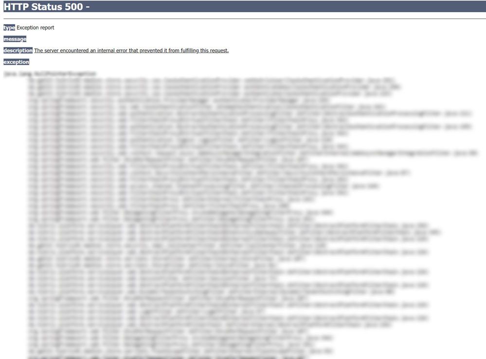

@Major_ToM
Hallo Major_Tom
Wollte gerade ein Netzteil im Service-Shop anfragen. Leider kann ich mich nicht einloggen. Es kommt schon seit etwa einer halben Stunde eine Fehlerseite (siehe Anhang). fehlerseite1.jpg
Gruss
Pacman

Hallo @pacman ,
mir sind gerade keine Wartungsarbeiten am System bekannt, aber versuche es doch bitte in 1-2 Stunden nochmal, ggf.mit geleertem Browser-Cache,oder einem Altermnativ-Browser.
Ich konnte mich von außerhalb auf jeden Fall einloggen.
Major ToM
