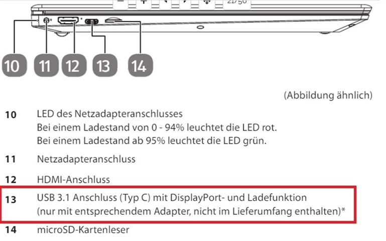

Ja,  bei den Ansichten Seite 20/21 steht für den USB-CPort mit Displayport und Ladefunktion (dein Bild ist noch nicht freigegeben, aber wahrscheinlich dieser Ausschnitt)
Aber im Text bei Aufladen des Akkus wird es nicht erwähnt. Und ich meinte ja dieses Feature noch besonders herausstellen. Aber dann wäre das reguläre Netzteil nicht ausreichend, da es ein Netzteil nach PowerDeliver Spezifikation mit einer Inteliigenz zum Aushandeln der Volt- und Amperezahl sein müsste.
War denn das Netzteil dass du im Anfang hattest PD-spezifiziert.
