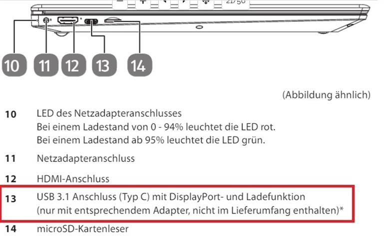

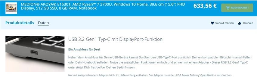

mmhh...
im Medion-Shop wird das so beschrieben:
In der Anleitung, die beim Computer dabei war, steht das hier:
und die Symbole am USB-Anschluss sehen so aus
Demnach müsste das Laden per USB-C doch eigentlich gehen, oder?
Hajo

@Hans-Jochen
Ja, nach dem Werbeflyer ja. Tut mir leid, die beiden Bilder aus der BDA hatte ich auch als Quelle benutzt. Das angegebene Laden bezog sich bei anderen Medion-Rechnern auf das Laden und die Stromversorgung von peripher angeschlossenen Geräten. WIe das Wort  Power Delivery aussagt, heisst es wörtlich  "Lieferung" von Strom; beim USB-C PD Port mit höheren als die bisher für USB geltende Grenzen.
Es würde ja eigentlich keinen Sinn machen, einen extra Ladeport mit der entsprechenden Lademimik dahinter einzurichten, wenn das Aufladen des Notebooks auch über die USB-C  Buchse funktionieren würde.
Da solltest Du  einen Moderator zu der Möglichkeit befragen, ob das Notebook wie angepriesen über den C-Port aufzuladen ist, oder ob es ein Versehen in der Annonce oder im Flyer ist.
