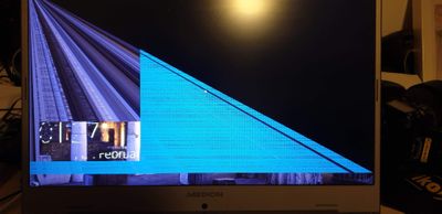

Akoya S17402 (MD63000) Bildschirm flimmert nach Update
wir haben seit Freitag Abend ein Problem mit unserem NB. Nach einem Windows Update flimmerte das Bild teilweise wie ne Lasershow.
Windows zurücksetzen gelang nur mit einem 2. NB daneben da die Schaltflächen fast nicht zu erkennen waren, half aber nix. Am Samstag Nachmittag dann mit dem Service Telefoniert und das Problem geschildert. Retourschein hab ich schon bekommen. Letzte Maßnahme laut Sercice wäre Windows neu zu Installieren. Hab es dann doch neu Installiert mit nem USB Stick und siehe da das NB läuft wieder. Heute Vormittag beim Service schriftlich bedankt und anschließend nochmal nach Updates gesucht. Das war ein großer Fehler es kamen 6 oder 7 Updates darunter auch einer für die Grafik und schon wieder ist das NB platt mit den gleichen erscheinungen wie am Freitag.
Hier zu sehen: https://youtu.be/KyRonUkZBNo
Da scheint es ein dickes Treiber Problem bei Windows zu geben, werd morgen nochmal mit dem Medion Service Telefonieren.
Werd den gleich nochmal neu Instalieren aber die Updates erst mal unterbinden.

Hi. Ich hatte bei einem Bekannten im Dezember über den Gerätemanager auf den alten Treiber umgestellt. Das war einigermaßen schwierig, da man kaum etwas erkennen konnte.
Nun wurde automatisch ein neuer Treiber installiert. Und das Problem ist wieder da.
Es hieß hier, dachte ich, es würde nicht automatisch ein neuer Treiber installiert?
Warum hat es nicht den neuen 7372 genommen, der ja gehen sollte?

Danke für die Antworten.
Ich konnte gestern das Treiberupdate über den Gerätemanager machen und danach war das Problem behoben. Die Treibernummer ist jetzt eine Zahl oberhalb der 7372. Weiß nicht mehr welche.
