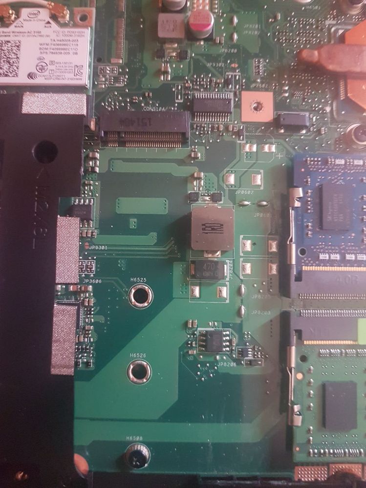

Hier ist ein Bild von meinem Steckplatz
Ich zähle 5 Pins, richtig?
Ist das dann nicht laut Deinem verlinkten Wiki-Artikel ein M-Key?
Du schreibst: "Aber es kommt auf das Protokoll an, SATA oder PCIe, das für den Slot und Key bereitgestellt wird."
Woher weiss ich denn nun, was richtig ist?
Kann ich also eine 3D NAND SATA SSD M.2 2280 von WD einsetzen? Und bleibt der zweite Key dann einfach unbeachtet?
Kommt es dann nur daruaf an, wie rum man die einsetzt?
Chris
P.S.: Das Bild wartet auf Freigabe. Ich weiß  leider nicht, wie das geschieht. Sorry!

Nochmals, für dich zählt nur, du kaufst eine SATA M2 mit dem M + B Key. diese passt bei dir.
Das Andere sind theoretische Überlegungen, und Hinweise auf weiter erklärende Artikel, die dir das Thema etwas näher bringen sollen, aber nicht zwingend zu verstehen sein müssen. Du kannst Dich ja gerne am Vatertag weiter damit beschäftigen, aber hier doch kein weitergehendes Tutorial erwarten. Ausserdem habe ich das hier schon sehr oft erklärt; schau mal über die Suchfunktion.
Aber ich gehe jetzt nicht hin und zähle in deinem Port Kontakte. Kann ich auch gar nicht da dein Bild(er) erst freigeschaltet  werden müsste, und dann erst für alle anderen User zu sehen sein wird. Du selber siehst es jederzeit, wir aber nicht, erst morgen.  😉

An den Ports alleine kannst Du das sowieso nicht immer ersehen. Da ja z.B eine SATA M2 sowohl über den B wie auch über den M-Key mit dem SATA-Protokoll angesteuert werden kann, wenn das Protokoll so im MB konfiguriert wurde.
Genauso könnte eine PCIe M2 ebenfalls über den  B-  oder M-Key angesteuert werden. Wird aber meistens über den M Key gemacht; da dieser 4 Lanes anbietet.
So dass meistens wenn nur 1 Key (rechts) im Slot vorhanden ist, es sich um den M- Key für eine PCIe Anbindung handelt, während für SATA oft 2 Keys im Slot vorhanden sind, oder nur einer (den B-Key, links) für SATA.
Und da alle Hersteller clever sind, und man nie genau weiss welches Protokoll soll später welchem Slot und welchem Key zugeordnet werden, und man sich nicht zu frühzeitig im Produktionsprozess festlegen will, wird für SATA M2 SSDs meist der B+M-Key Slot angeboten; für PCIe dagegen meist nur ein Slot mit dem M-Key, da dieser der schnellere Anschluss für eine PCIe M2 wäre.
Dein Rechner ist älter; da wurde es wahrscheinlich strikter gehandhabt, so dass dein Port links die Lücke haben dürfte (B-Key). Ginge aber auch über den M-Key. Verwirrung pur!  -:)
Und nein, die M2 muss immer bei einseitig bestückten M2 SSDs mit den Chips nach oben eingesetzt werden. Bei zweiseitigen ist eine Markierung drauf, sonst passt sie nicht zu den hochstehenden  Stegen der Keys in den Ports. Oder es ergibt sich eindeutig aus der Bauweise. Je li. und re. wieviele Kontakte vom Rand weg vor der "Lücke" ergibt auch die Seitenorientierung.
Und die Anzahl der Kontakte beim eingebautem Slot auf einem eingebauten Mainboard in der Tiefe zu zählen ist fast unmöglich; die seitlichen Kontakte verstecken sich gerne im Randbereich unter dem Kunststoffrahmen.

Edit: Dein Bild ist jetzt freigeschaltet; es zeigt den Key links, ist also ein B-Key. (für SATA). Auf der linken Seite  sind es nach Definition 6 Kontakte vor dem Key, auf dem Foto erkennbar sind davon nur 5 wehgen der genannten Abdeckung.
