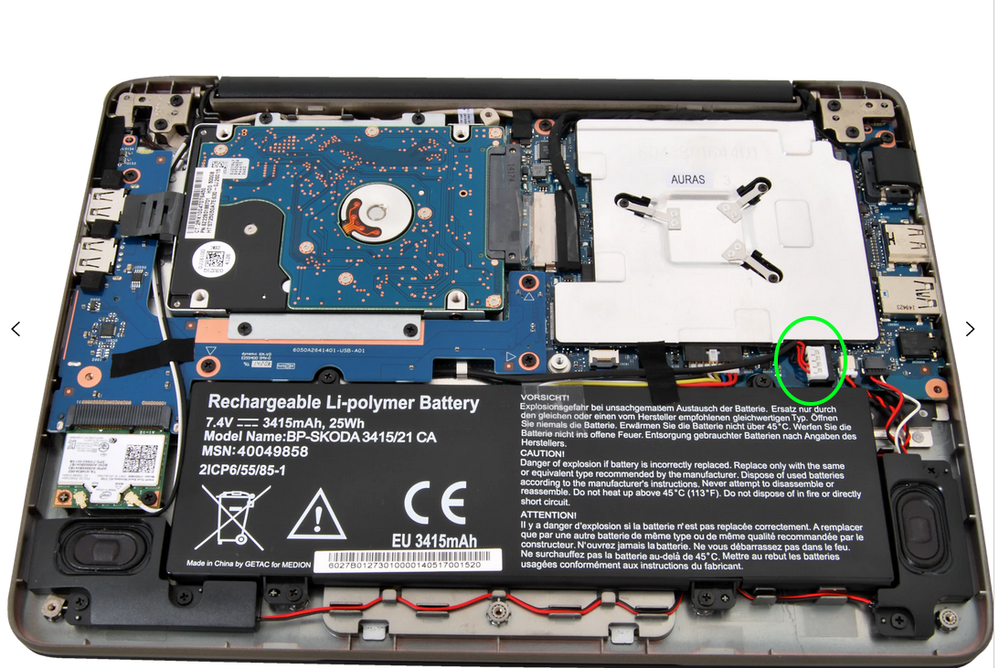

Ich habe mal ein paar Fotos hochgeladen. Könnt ihr mir auch sagen, wo das Stromkabel in die Platine eingesteckt ist?

Moin @Hafenguy
der Stecker am Board wie hier zu sehen ist.
und wenn du es austauschen möchtest hast du eine Menge abzuschrauben
Kabelstrang Buchse/Stecker zu sehen bei Minute 11.00
https://www.youtube.com/watch?v=AKLU-AWNtD4

@Hafenguy
Also doch kein Molexstecker.  Auf jeden Fall eine Verbindungseinheit, wobei nicht wie beim Standard Molex die Fixierung durch Klemmung erfolgt, sondern ein zusätzlicher kleiner Fanghaken die mech.Verbindung sichert.
Man sollte das Bild auf einem grossen Bildschirm ansehen, so wie ich es jetzt zu hause kann.
Es ist halt ein 4 pin connector und der passende 4-pin Stecker dazu. Wie man den genau nennt weiss ich nicht. Vielleicht ein Mini Molex.
Aber ändert nichts daran  dass wenn du dem Kabel von der Netzteilanschlussbuchse zum Mainboard verfolgst, wirst Du den Connector (Anschluss auf dem Mainboard finden)
Was jetzt deutlich durch das Bild erleichtert wird,das Fishtown gepostet hat.
Wenn du das Haltehäkchen etwas anhebst löst sich die Arretierung und Stecker und Buchse können auseinander gezogen werden.
