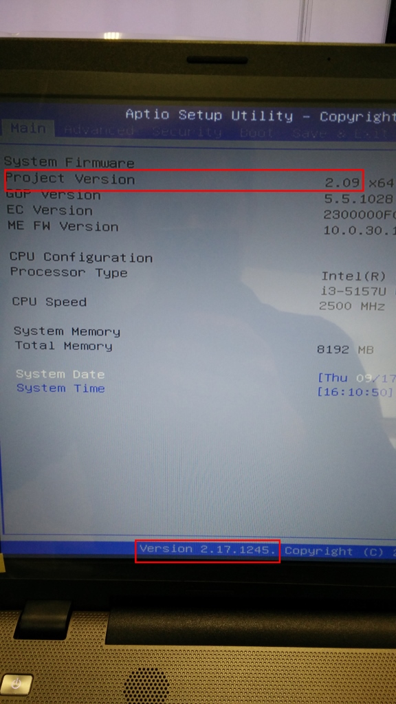

Hallo @Medy.
Bei der von dir angegebenen Versionsnummer 2.17.1245 handelt es sich um die Nummer der BIOS-Software, nicht um die eigentliche BIOS-Version. Die BIOS-Version kannst du hier ablesen:
Die neuste Version ist 2.09. Hast du auch 2.09?
Damit das Windows 7 Setup durchläuft, musst du für den Legacy Support CSM im Bios aktivieren. Bezüglich eines Downgrades hatte ich in diesem Beitrag mal einige grundlegende Dinge zusammengefasst.

Ich habe gerade noch einmal im Bios nachgeschaut. Unter Project Firmware steht bei mir die Version, 7.02 X64.
Grüße.

Hallo @Medy.
Kannst du davon bitte einmal ein Foto machen und hier posten? Dann leite ich es gerne einmal weiter.

Das ist zur Zeit nicht möglich. Ich habe aber auch zwei mal hingeschaut.
Message 10 sur 16
137 231 Visites
Message 10 sur 16
137 231 Visites
Hallo @Medy.
Da die neuste Version laut Rückinfo der Fachabteilung 2.09 ist, kommt mir das auch komisch vor. Poste einfach das Bild, sobald du die Möglichkeit hast, ein Foto zu machen. Smiley clignant de l'œil
