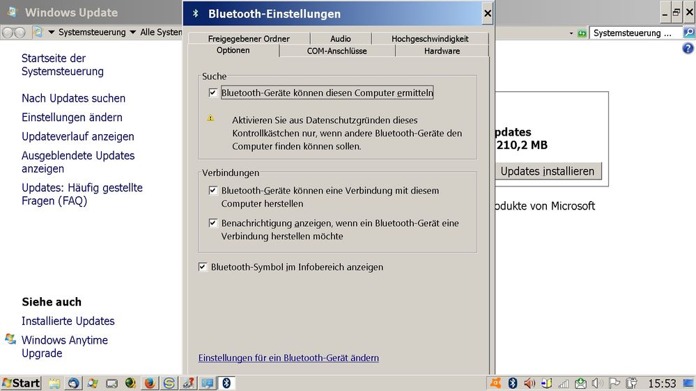

Zum Problem: bisher hab ich Bluetooth noch nie genutzt. Aber seit ich mir einen BT-Kopförer gekauft habe, probiere ich es, ihn mit dem Laptop zu verbinden. Dazu gehe ich wie folgt vor:  das Bluetooth-Symbol unten rechts am Bildschirm anklicken und auf Gerät hinzufügen klicken.
Leider findet aber das System weder den eingschalteten Kopfhörer, noch das Handy oder das Tablet (mit eingschaltetem Bluetooth).
Wenn hier jemand so freundlich wäre, mir Hilfestellung zu leisten, wäre ich echt froh, denn ich weiß nicht mehr weiter. Eines fiel mir in der Zwischezeit auf, was wohl auf einen Fehler hindetet und vielleicht einen Fachmann weiterhilft: beim Aufrufen der EINSTELLUNGEN von Bluetooth, ist gleich auf der ersten Spalte (Reiter) Optionen ein kleines gelbes Warndreieck zu sehen.

Hallo @ernie.
Bitte teile uns einmal die achtstellige Artikelnummer (MSN) deines Notebooks mit.
Hast du mal im Gerätemanager kontrolliert, ob das Bluetoothmodul überhaupt mit einem Treiber versorgt und nicht zufällig deaktiviert ist?
Ist in der Nähe des Warndreiecks irgend eine Fehlermeldung oder Hinweistext zu finden?

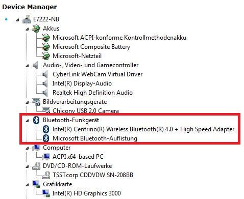

Hallo @ernie.
ernie schrieb:
betreffs Bluetooth ist rein garnix mehr im Gerätemanager zu sehen. D.h. ich müßte die Treiber alle neu installieren.
Was meinst du mit "garnix mehr"? Konntest du denn vor der Wiederherstellung des Systems einen Bluetooth-Eintrag im Gerätemanager sehen? Wenn für eine Komponente keine Treiber installiert sind, siehst du diese im Gerätemanager aber trotzdem als "unbekanntes Gerät". Hattest du einen solchen Eintrag? Poste doch mal einen Screenshot vom Gerätemanager.
ernie schrieb:
Übrigens kam keine Mail-Benachrichtigung nach Deiner Antwort Anscheinend läuft bei mir alles schief 😉
Tröste dich, ich habe auch keine bekommen. Ich habe erst nach deinem weiteren Beitrag ("Wirklich keiner Da, der mir helfen könnte?") eine Benachrichtigung bekommen. War vielleicht ein kurzer Schluckauf des Mailservers.
ernie schrieb:
Da ich ja Wint7 immer noch drauf hab, würde ich also V2.1.00140 installieren wollen?!
Den würde ich auch nehmen.
Kann es vielleicht sein, dass du Bluetooth noch gar nicht per Fn+F3 eingeschaltet hast und deshalb im Gerätemanager nichts siehst? Dort sollte es eigentlich so aussehen:

Was meinst du mit "garnix mehr"? Konntest du denn vor der Wiederherstellung des Systems einen Bluetooth-Eintrag im Gerätemanager sehen? Wenn für eine Komponenten keine Treiber installiert sind, siehst du diese im Gerätemanager aber trotzdem als "unbekanntes Gerät". Hattest du einen solchen Eintrag? Poste doch mal einen Screenshot vom Gerätemanager.
Also wie das vor 14 Tagen war, kann ich jetzt auch nicht mehr mit Sicherheit sagen. Mit Sicherheit war aber kein unbek.Gerät im Manager!! Aber NUN sieht jedenfalls mein G.Manager genauso aus, wie Dein Screenshot.
 In der Zwischenzeit hab ich ja auch den Treiber (den Du auch genommen hättest) installiert. Leider hat sich da aber nun auch nix verändert. Anders gesagt: siehe mein Anfangsposting. Neben meinem Laptop liegen an Bluetooth-Kopfhörer und 1 Handy mit eingeschaltetem BT. Aber nichts wird am Laptop gefunden.
