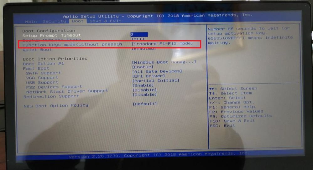

Hallo @Harry26 und herzlich willkommen in der Community.
Im BIOS gibt es einen Punkt, mit dem man das Verhalten der Funktionstasten verändern kann. Wie ist dieser Momentan eingestellt? Hilft es vielleicht, wenn du diesen Punkt umstellst?

Hallo Andy,
ich habe die Funktion im BIOS umgestellt. Das hat scheinbar nichts gebracht. Also habe ich das wieder Rückgängig gemacht!
Das ich ins Bios gekommen bin hat mich fast verzweifeln lassen! Ich mußte Fn und F 10 drücken! Da muß man erstmal drauf kommen...

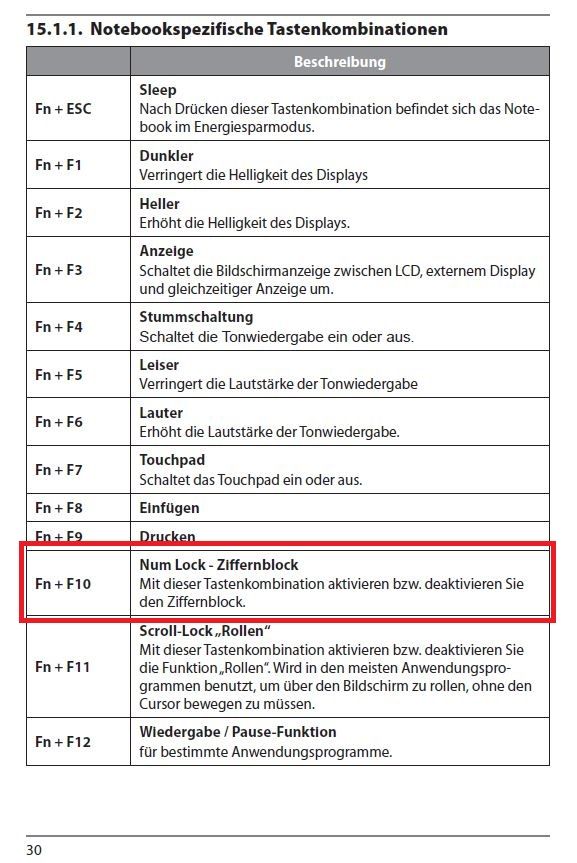

Hallo @Harry26.
Ach so, dann war wahrscheinlich einfach nur Num Lock aktiv, wodurch die blauen Zahlen auf den Buchstaben U, I, O, P, J, K, L, Ö und M aktiv werden. Bei einer normalen Tastatur befindet sich rechts neben den eigentlichen Buchstabentasten der Ziffernblock (auch NumPad genannt). Bei einer Notebooktastatur hingegen, ist ein solches NumPad aber auf Grund der kleinen Bauweise der Tastatur meistens nicht einzeln realisierbar. Deshalb ist man dazu übergegangen, dieses NumPad mit in die eigentliche Tastatur zu integrieren. Diese Funktion lässt sich generell mit der Fn-Taste, in Verbindung mit der Aktivierungstaste für das NumPad an- und ausschalten. Ein entsprechender Hinweis steht in der Bedienungsanleitung auf Seite 30:
Das verstehe ich nun aber nicht. Das BIOS rufst du nicht mit Fn+F10 auf, sondern mit F2.
@Harry26  schrieb:
Ich habe dann nochmals im Windos Fn und F10 also (Num) gedrückt. Runtergefahren und wieder gestartet , es scheint zu funktionieren.
Ja, das ist dann auch logisch, falls nur Num Lock eingeschaltet war. Mit dieser Tastenkombination kannst du es ja auch deaktivieren. In deinem ersten Beitrag kam das aber so rüber als wäre die Fn Taste ständig aktiv, also auch im Bezug auf die blau dargestellten Zweitfunktionen der F-Tasten.
