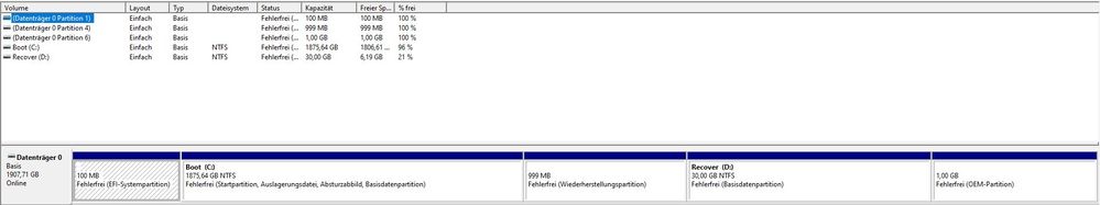

Hallo daddle,
entschuldige, dass ich mich erst jetzt wieder melde - kam leider noch nicht dazu. Hier ein Screenshot der aktuellen Partitionierung:
... ich hatte daran gedacht, der aktuellen Partition mit dem Namen "Recover" den Laufwerksbuchstaben E zuzuweisen und d a n n  die Partition C
in C und D aufzuteilen. Aber, wie Du ja bereits erwähntest, wird dann die Recover-Funktion wohl nicht mehr funktionieren...
Vielen Dank für Deine Hilfe
beste Grüße
Heiko

@heikoziss
@heikoziss  schrie
... ich hatte daran gedacht, der aktuellen Partition mit dem Namen "Recover" den Laufwerksbuchstaben E zuzuweisen und d a n n  die Partition C  in C und D aufzuteilen.
  Das hatte ich doch im vorigem Post eindeutig erklärt, Du willst ja nicht deine jetzige C (wie gross) in C und D aufteilen, sondern nach Löschen der D den dann freien Platz entweder in Teilen zum Vergrössezu rn von C nehmen, oder C verkleinern und den dann grösser gewordenen freien Bereich  (ehemals D plus Verkleinerung von C)   dann neu partitionieren. Dann bekommt diese neu erstellte  Partition den Buchstaben D. Nur mit einem besseren Platzverteilung als diese  möglicherweise jetzt besteht. Dein Bild wird erst  morgen für Andere zu sehen sein, nach der Freigabe.
Fürs BS Windows reichen 256 GB locker aus, da kannst du schon viele Games  installieren, oder vllt 500 GB;
die anderen 1,5 TB (1500 GB) dann als D reicht für viele viele Daten!  🙂
