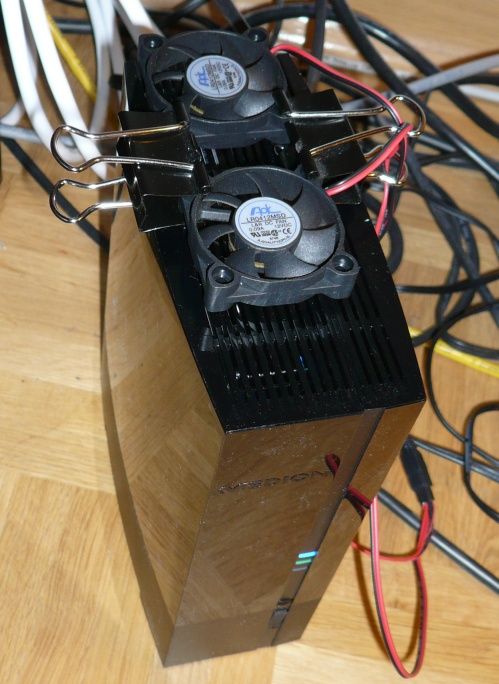

hab hier eine sehr interessante Seite entdeckt:
https://www.mikrocontroller.net/topic/240238?page=single
Das Wäremproblem wurde demnach bereits kurz nach dem Verkaufsstart festgestellt.
Einige user haben nachträglich einen Lüfter eingebaut.
nas_fan

jetzt ist es amtlich, mein altes NAS hat ein massives Wärmeproblem.
Hab's nach mehren Abstürzen nochmals aus dem Gehäuse ausgebaut.
Bei extensiven Zugriffen wird die HD so heiss, daß man es nicht mehr anfassen kann, vermutlich um die 60°.
Irgendwann fällt sie dann aus und nur ein Reset kann sie wiederbeleben. Der Frieden hält dann aber nur, wenn sie nicht gleich wieder heiss wird sondern sich abkühlen kann.
Wenn mein Backup irgendwann mal abgeschlossen ist, werde ich die austauschen und nur noch als Sicherungs-Medium verwenden.
Zusätzlich werde ich beide NAS mit einem Lüfter nachrüsten....
Echt blöd, das Teil ist kaum 3 Jahre alt (war aber B-Ware aus dem Fabrikverkauf).
