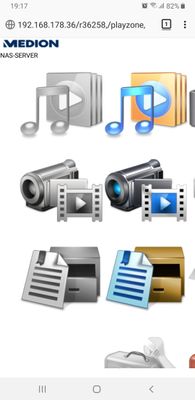

Ich komme zwar, über meine Frtzbox, auf die Anmeldeseite von meinem Nas-Server,
aber nach dem Einloggen sieht das so aus
Und ich kann dort nichts tun, oder anklicken.

Wollte eigentlich ein Bild einfügen, aber ich mache da wohl irgendwas falsch.

Moin @Scheinleser
du machst das schon richtig, das Bild muss noch freigegeben werden.

Hallo @Scheinleser,
wie @Fishtown Dir bereits geschrieben hat, hast Du mit dem Bild-Upload alles richtig gemacht. Ich habe Dein Bild soeben genehmigt und nun ist es auch sichtbar.

Nur mit meinem Smartphone komme ich zwar noch auf die Anmeldeseite des Nas-servers, aber nach Eingabe des Benutzernamens und des Passworts   erscheint das Bild, dass ich oben eingefügt habe.
