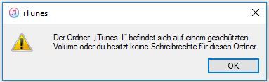

Wenn ich jetzt auf mein iTunes zugreifen will erscheint folgende Meldung:
Itunes FehlermelsungItunes Fehlermelsung
Ich habe mich am NAS angemeldet und kann auch über den Explorer auf die Dateien zugreifen.

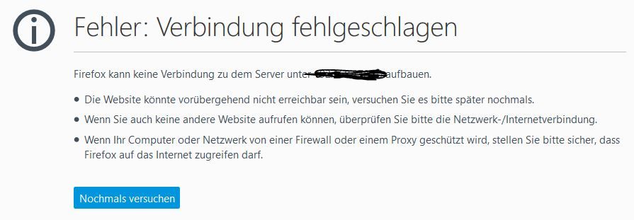

Wenn ich nun über den MedionAgenten mit dem Browser zugreifen möchte erhalte ich folgende Meldung:
Fehlermeldung BrowserFehlermeldung Browser
Gebe ich nur die IP-Adresse im Browser ein, erhalte ich die selbe Fehlermeldung.

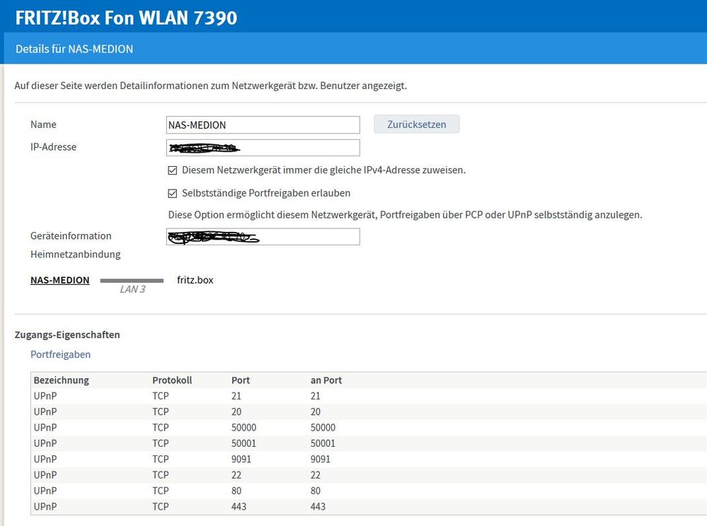

In der Fritzbox ist folgendes eingestellt (automatisch)
FritzboxFritzbox

Wenn ich dich richtig verstehe verweist du also innerhalb von iTunes auf den Ordner "iTunes 1" der auf der Lifecloud liegt und auf welchen das Programm iTunes neuerdings nicht mehr zugreifen kann und dir deshalb beim Programmstart die Fehlermeldung anzeigt.
Seltsam an der Sache ist, dass du per Netzwerkumgebung auf den NAS zugreifen kannst, das Programm iTunes dies aber nicht kann.
