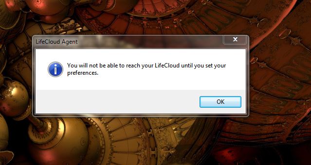

da hier keiner mehr schreibt, habe ich mich angemeldet. Ich habe das gleich Problem. Wenn ich mich über das Internet mittels LifeCloud Agent anmelden möchte (oder die anderen Optionen auswähle) bekomme ich oben zitierte Meldung. Mein Betriebssystem ist Windows 7  und die einzige zusätlich installierte Sicherheitssoftware ist AntiVir (Fehler tritt auch bei deaktiviertem AntiVir auf). Anbei der gewünschte Screenshot.

Hallo @Greensmarty  und herzlich willkommen in der Community.
Vielen Dank für deinen Screenshot.
Der LifeCloud Agent läuft unten rechts in der Taskleiste mit und ist ein Programm das zur Verwendung im lokalen Netzwerk (LAN) vorgesehen ist.
Mit anderen Worten: Der Agent funktioniert nur, wenn der PC oder das Notebook auf dem sich der Agent befindet, per Kabel oder WLAN mit dem gleichen Router verbunden ist, wie die Lifecloud.
Der Zugriff von außerhalb des eigenen LANs auf die Lifecloud im eigenen LAN funktioniert mittels Agent nicht, da dieser einen lokalen Redirect versucht (Aufruf der lokalen IP), der ins leere läuft, weil der PC oder das Notebook zu dem Zeitpunkt nicht lokal verbunden ist.
Wenn du von außerhalb (über das Internet) auf deine Cloud zugreifen möchtest, wähle bitte den Weg über unsere Lifecloudseite.
