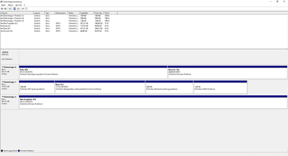

Danke für die schnelle Antwort! Leider die Festplatte nicht erkannt!  Ich habe in meinem PC drei Festplatten: C: , 😧 und F: Die Bezeichnung E: gehört zu der Festplatte 😧

@borisrobert
Du schreibst du hättest das Kabel an einem andren PC getestet? Dann könntest Du ja auch die Platte an deinem anderen PC testen, oder?
