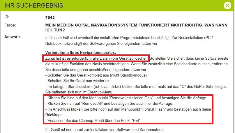

Hallo @nüvi und herzlich willkommen in der Community.
Bitte nenne bei einer Erstanfrage immer die MD-Bezeichnung oder besser noch, die achtstellige Artikelnummer (MSN) des Gerätes. Allein die Bezeichnung E4450 ist zu ungenau wenn die Hilfestellung konkreter werden soll.
Pauschal kann ich dir aber sagen, dass du das Gerät natürlich nicht "in den Kübel werfen" musst. Smiley (zwinkernd) Vermutlich kam das Navi mit dem Mischmasch aus alter und neuer Software nicht zurecht.
In diesem Fall empfiehlt es sich, das Gerät einmal komplett zu löschen und dann sauber neu zu installieren.
In unserem FAQ-Portal findest du eine umfangreiche Anleitung, die eine komplette Neuinstallation gut erklärt. Gib bei "Ihre FAQ ID:" einfach 7542 ein.

Hallo @nüvi.
nüvi schrieb:
Das mehrmals antippen vom o von GoPal hat keine wirkung.
Falls das Display noch nicht kalibriert ist oder aus irgend welchen Gründen seine Kalibrierung verloren hat, kann es notwendig sein, knapp um das "o" drumherum zu tippen, um das "o" zu treffen. Je nach dem ob bei deinem Versuch ein Ladekabel angeschlossen war oder nicht, kann es auch helfen, es einmal ohne, bzw. mit Ladekabel zu versuchen.
nüvi schrieb:
Wie das Gerät komplet gelöscht werden kann ist mir nicht bekannt. Habe in der Anleitung noch im Fag-Portal einen Hinweis gefunden.
Das ist in der FAQ, die ich im vorigen Post ansprach, direkt im ersten Absatz beschrieben.
Das ganze funktioniert natürlich nur, wenn sich auch das Cleanup-Menü aufrufen lässt. Sollte sich das Menü gar nicht mehr aufrufen lassen, wende dich bitte einmal an unseren Support.

Hallo @nüvi.
nüvi schrieb:
Das Gerät konnte ich nun komplett löschen aber das war auch alles was ich machen konnte.
Ob ich jetzt das Gerät am PC anschliesse oder nicht kommt beim einschalten des Gerätes folgendes:
Auf dem Display kommen die anzeige NAVIGATION und SETTING und es spielt keine Rolle welche ich antippe danach wird das einführen einer Kartenspeicher verlangt und dabei bleibt es.
Auch das ist in der FAQ beschrieben:
nüvi schrieb:
Obschon ich meine alte Version, 5-05.13 auf den PC geladen habe gibt es einfach keine Möglichkeit/Hinweis diese auf das Gerät zu laden oder es verlangt das herunterladen der neueste Version (gegen Bezahlung, versteht sich!) was ich nicht mache solange ich nicht sicher bin das die Übertragung auf das Gerät sicher ist!
Du musst nichts kaufen. Software und Kartenmaterial sind auf der mitgelieferten DVD. Bitte lies die FAQ komplett durch und befolge sie Schritt für Schritt.
nüvi schrieb:
Nun habe ich genügend zeit für nichts geopfert und werde das Gerät wirklich in den Kübel schmeissen sprich entsorgen.
Warum? Eine Neuinstallation ist doch kein Problem. Steht alles in der FAQ.
