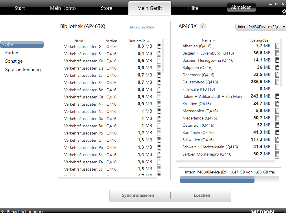

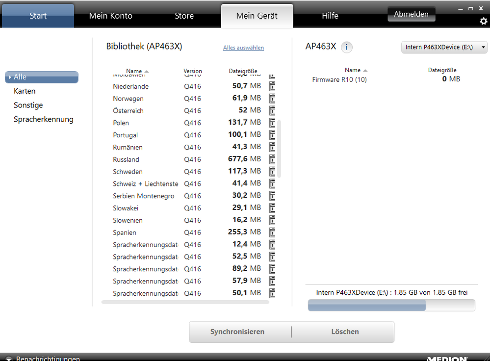

Hallo Andi, danke erstmal für die detalierte Erklärung.
Nur das Problem ist das ich diese Softwarebestandteile gar nicht habe. Die wurden nicht mal heruntergeladen!
Schau mal ich hier habe ein Paar Screentshots gemacht:

Wo kriege ich diese Softwarebestandteile nun her? Kann ich die irgendwo nachträglich runterladen?
Edit: Die Karten die ich brauche sind jetzt alle drauf. Wie gesagt, die Softwarebestandteile fehlen. Ich habe genau den Artikel, den Du mir empfohlen hast heruntergeladen (Gopal 6 AE ink. EU-Karten). Wieso wurden dann die Softwarebestandteile nicht mit heruntergeladen? Grußnavi5.PNG
