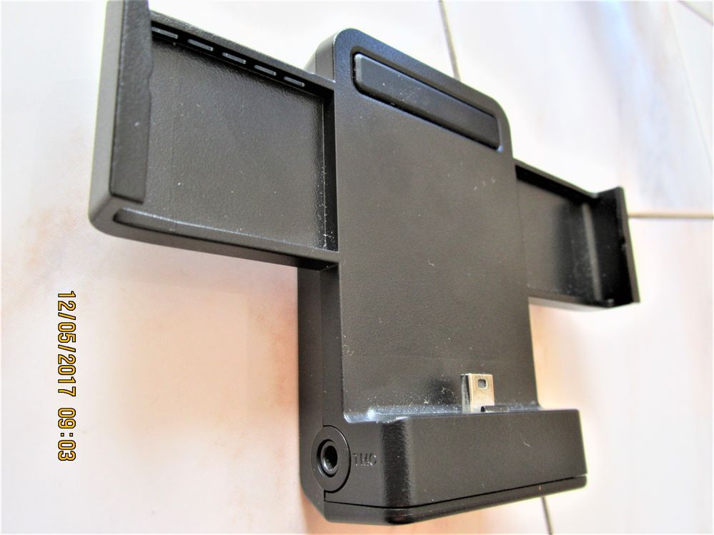

Hier sind nochmal 2 Fotos.
IMG_0505.JPGIMG_0506.JPGDas ist die KFZ Halterung mit TMC Antennen Anschluß.
Ich glaube gelesen zu haben, daß der TMC Empfänger unten in der Halterung untergebracht ist.
Der Micro USB Stromanschluß befindet sich rechts auf der anderen Seite.

Hallo @harribald.
Das P4635 ist nur in Verbindung mit der mitgelieferten Aktivhalterung (Active Cradle) TMC-fähig, da sich der TMC-Empfänger in der Halterung befindet. In der Bedienungsanleitung auf Seite 18 findest du ein paar Informationen dazu.
