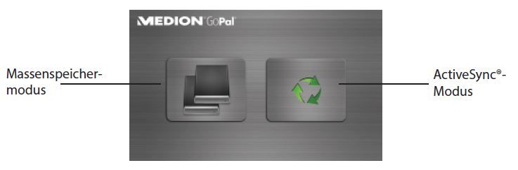

Hallo @delfine68.
Kann es sein, dass du das Gerät im Massenspeichermodus verbunden hast? Stelle die Verbindung mit dem PC bitte im ActiveSync Modus her.
