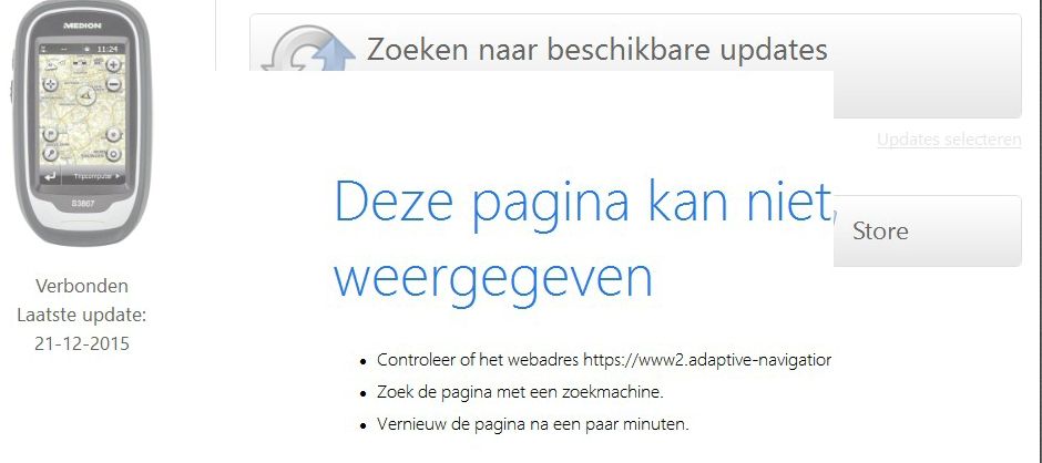

Hallo, sinds eind vorig jaar kan ik niet meer inloggen op GopPal Assistant, ik krijg dan steeds onderstaande melding waarbij het systeem dan ook volledig vastloopt.

Goeiemorgen @ERIKDS
Net ff snel geprobeerd, en ik kom er gewoon in? Heb je alles al eens verwijderd en opnieuw geinstalleerd?  Anders zou ik denken dat het iets van een netwerkprobleem is, misschien een firewall of zo die iets blokkeert?

Hallo, bedankt voor de snelle respons, ik had ook met Google Chrome een probleem en dat blijkt opgelost te zijn wanneer ik als administrator inlog i.p.v. als gebruiker (met paswoord) Ik heb dus als adminstrator ook geprobeerd om GoPal aan de praat te krijgen en hoera, ook dit lukt nu! Ik moet dus nu nog enkel uitzoeken waar het probleem zit, ik heb al dezelfde rechten gegeven maar dat blijkt niet te helpen dus verder zoeken maar of het moest zijn dat er iemand een oplossing kan geven, ik zag wel dat Windows 10 bij het in loggen als administator een hele hoop updates enz. deed alvorens geactiveerd te worden...
Nu de GPS zelf nog eens onder handen nemen want die valt constant uit of loopt vast, dit is al van in het begin maar het wordt steeds erger, ik ben onlangs gaan fietsen met vrienden waarvan de ene een Mio en de andere een Garmin had en ik heb na een tijdje uit schaamte mijn Medion in de fietstas gestoken.......Met vriendelijke groeten, Erik.
