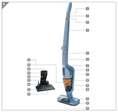

Bonjour à tous, peut être pourriez vous m aider .. j ai acheté hier l aspirateur sans fil sur batterie 2 en 1 MD 18418. Malgré une charge de plus de 8h la nuit et le voyant bleu allumé, le balai ne fonctionne pas. Par contre l aspirette, elle, fonctionne. J ai donc mis le tout rechargé depuis plus de 4h et le voyant reste rouge. Quand je fais un test, le balai ne se met pas du tout en marche. Pensez vous qu il y a un souci ou que la charge n est pas encore suffisante ? ( plus de 15h en tout). Merci d avance

échanger l'appareil. il y a un défaut. s'il ne peut pas être allumé avec l'interrupteur marche/arrêt sur le balai (n° 1) mais peut être allumé avec l'interrupteur sur l'appareil portatif (n° 7), cela n'a rien à voir avec la charge.
charger pendant plus de 15 heures n'est pas non plus normal s'il affiche toujours "rouge". vous avez donc deux défauts.
au revoir Fishtown
