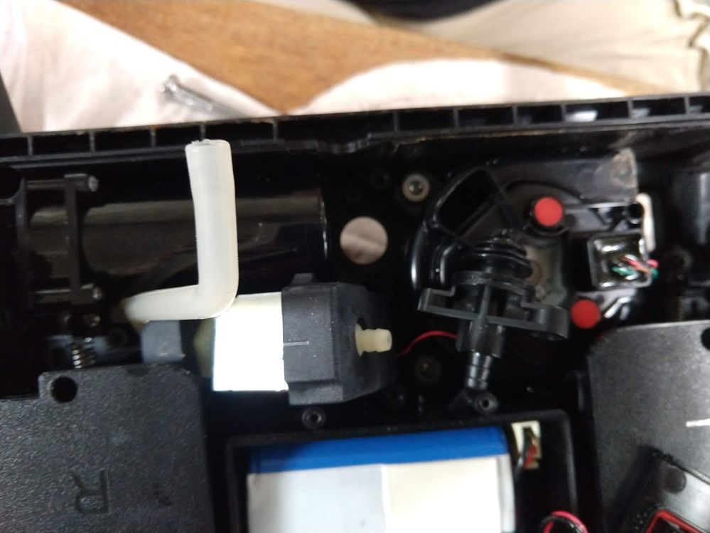

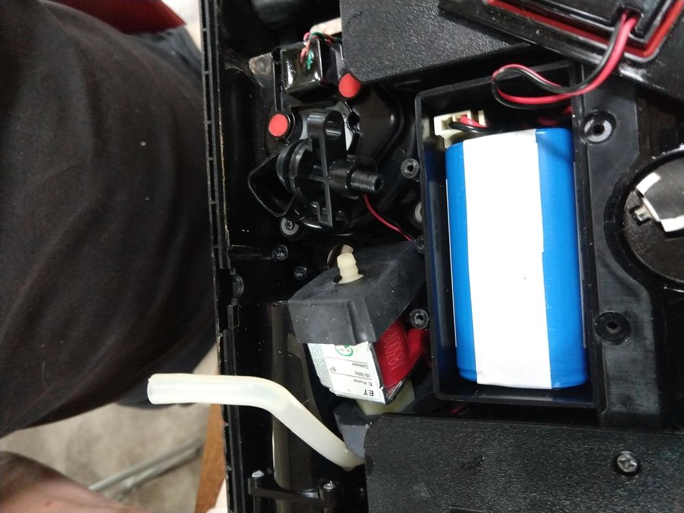

We hebben alles schoongemaakt en alle verbindingen van en naar de pomp lijken schoon en open.
Daarna de robot weer laten draaien, maar er komt nog steeds geen water uit.
Ik had daar een filmpje van gemaakt, maar dat kan ik hier niet uploaden:
https://www.dropbox.com/s/ml3e3e0ri05eucl/VID_20210727_100634983.mp4?dl=0

Hi @Outy
Ik heb de foto verwijderd.
We hebben ook het servicecenter gebeld, maar zij konden ons niet verder helpen omdat het buiten de garantie viel.
Het lijkt er echter op dat alles goed functioneert, behalve de pomp.
Alle kanalen zijn open en schoon. Dus waarschijnlijk is de pomp kapot.

Hi @Luke,
Er is geen gewijzigde afbeelding. Ik heb alleen die met het serienummer verwijderd.
Hierbij nog een keer de overgebleven afbeeldingen en een link naar het filmpje.

Hallo @PetH
ben je technisch vaardig?
kunt u controleren of de pomp elektrisch wordt aangestuurd?
Zo ja, kunt u controleren of de spoel heel is? Als je geen meetinstrument hebt, houd dan een eenvoudig kompas naast de spoel, als dit een magnetisch veld opbouwt, moet de naald bewegen. Als dat werkt, probeer dan azijn door te knijpen met een medische spuit (20ml) met de spoel ingeschakeld, een verstopping (kalk) kan loskomen. (ingangspagina ---> uitgangspagina)
De levering van reserveonderdelen is een probleem, zelfs voor de structureel identieke ILife 400 is er geen pomp.
Bij pompfabrikant CEME maakt de vibratiepomp geen deel uit van het standaard programma, deze is klantspecifiek gemaakt. Misschien kan iemand je op dit forum helpen, registreer je daar een keer en vraag het daar. Veel geluk
https://www.roboter-forum.com/index.php?thread/29790-medion-wischroboter-md-18379-mit-schmutzwassera...
Ik zag dat de door mij gekoppelde pomp (blauw) een andere is dan de jouwe (rood) Kun je een foto maken van de pomp met informatie over het type, bedankt.

@Fishtown
De spoel van het motortje is niet onderbroken. We meten een weerstandswaarde van ca 3,5 ohm.
Nu nog even bedenken hoe we het onder spanning kunnen houden om er azijn door te spuiten.
