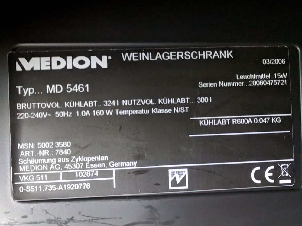

Wer kann mit techn. Daten  helfen, die die Bestellung und den Ersatz durch einen geeigneten Kompressor (passend zum eingebauten Verdichter/Verdampfer) ermöglichen?
Die Prüfung durch eine Kühltechnikfirma hat den Defekt des Kompressors bestätigt. Sie kann aber ohne Kennwerte zu wissen kein Ersatzgerät einbauen.
Leider ist durch Medion Service keinerlei Info zu bekommen - keine Ersatzteile mehr lieferbar.
Ich bin nach 12 Jahren nicht bereit das ganze, gut brauchbare Kühlgerät in Topzustand zu entsorgen, weil eine Komponente defekt ist.

moin @GEOL und Willkommen,
Ist im Kühlschrank oberhalb kein Typenschild (wenn ja, Foto), den wird Medion nicht selber produziert haben.
Laut BDA, Kältemittel R600a, 160 Watt Gesamtleistung, Leuchtmittel 15 Watt
Was hast du den da für eine Kältefirma erwischt?
Steht den keine Typenbezeichnung auf dem Kompressor (wenn ja,auch Foto)
Was ist den überhaupt das Problem?
Tschüss-Fishtown

Servus Fischtown,
danke für die Nachricht - meine Frage war nicht präzise gestellt.
Soweit sind die Daten bekannt, aber die Firma Lang arbeitet nicht mit diesem Kältemittel.
"Ein Alternativ- Modell konnte Ihnen die Fa. Medion nicht sagen bzw. anbieten?
Das Problem an Ihrem Kühlschrank ist der, das vom Werk aus ein R600A (Butangas) Kompressor eingebaut ist und der eigentlich in den meisten Haushaltsgeräten verbaut ist und nicht in den Gastro- Schränken, wo ich eigentlich einen „fast“ unbegrenzten Zugang zu den Ersatzteilen, Kompressore etc. habe
Die Firma Medion müsste Ihnen sagen, welches Alternativ Modell mit zB. Kältemittel R134a (Standard Kältemittel in Kühlanlagen Normalkühlung) wir einbauen können!
Der neue Kompressor muss ja mit dem Verflüssiger der eingebaut ist zusammen passen."
Der Kompressor könnte aus deiner Region stammen. : )
Ist wohl nur durch einen Experten zu lösen - werde bei Danfoss mal fragen.
Jedenfalls danke für die Anregung - ich wollte schon aufgeben...
Lieben Gruß aus der Südsteiermark
Oliver

moin @GEOL,
Grüße an die Firma Lang, Sage ihnen sie sollen mal bei L.F. nachschauen, Artikelnummer D070003,
Kostet 82,40 zzgl.ges.MwSt.       /24Stück am Lager.
er wird wissen wenn ich meine, ist der gleiche Kompressor, dann braucht er nur noch R600a und nichts ändern.
Übrigens: Der Wein lagerschrank ist von Nordcap, auch den Hersteller sollte er kennen, wenn er im Gastrobereich tätig ist.
https://www.nordcap.de/produkte/kuehltechnik/getraenkekuehlung/weinlagerung-weinkuehlung-weintemperi...
Tschüss-Fishtown
Die Aussage: Dieses Kältemittel nur im Haushalt, LoL

Servus Fishtown,
der Kühlschrank wurde heute von Fa. Lang repariert - Kompressor getauscht - und funktioniert wieder wie neu.
Dein Leitspruch hat sich bewahrheitet. : )
