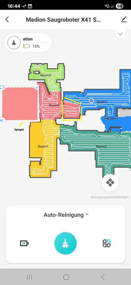

Hallo liebe Community,
ich habe seit gestern einen Medion XW41SW +
Ich habe eine Etage die ich Kartografieren möchte.
Um eine Etage in mehrere Räume zu unterteilen muß ich ja die Türen offen lassen.
Das hat aber zur Folge, dass gewisse Teile eines Raumes dem anderen Raum "angehängt" werden.
Siehe Bild.
Der gelb markierte Bereich gehört eigentlich zu dem rechten Raum dazu, im hinteren Raum ist es ähnlich.
Das hat dann zur Folge, dass ich bei selektieren einzelner Räume die gesaugt werden sollen einen Teil des anderen Raumes mit machen muß.
Ich hoffe ihr versteht mein Problem, weiß nicht genau wie ich es besser beschreiben soll.
Ich kann zwar eine virtuelle Wand einziehen aber das bringt nicht wirklich was
Oder soll ich neu kartografieren und dabei bleiben, die Türen geschlossen halten bis der Sauger vorbei ist und dann öffnen, dass er in den nächsten Raum geht?
Danke für Eure Hilfe

Moin @flienchen und willkommen
gehe auf "Karte bearbeiten" / "Karte bearbeiten" "Räume teilen" trenne damit den von dir Gelb markierten Bereich ab indem
du die Stelle einmal antippst dann erscheint eine verschiebbare Schranke, zeichne die Grenze ein zu Raum 4 und gehe auf "Teilen"
jetzt auf "Räume zusammenführen" gehen und die beiden Räume (der Neue und den Blaue) anklicken und "Räume zusammenführen" anklicken.
Das war`s.

Hallo Fishtown,
super herzlichen Dank, das hat schonmal prima geklappt.
Eigentlich logisch wenn man darüber nachdenkt 😃
Dann hätte ich tatsächlich noch zwei Fragen:
1.
Kann ich die jetzt gelb markierten Bereichen aus der Karte entfernen, ist das überhaupt relevant?
Das sind nämlich Spiegel. Der Laser erzeugt dann logischerweise einen Raum wo keiner ist

Moin @flienchen
zu 1.
eigentlich, wenn das Gespiegelte nicht stört lass es so,
das Einzigste wäre wenn er immer wieder versucht über den Spiegel in die Parallelwelt zu kommen und ständig dagegen fährt dann setze eine No go Zone.

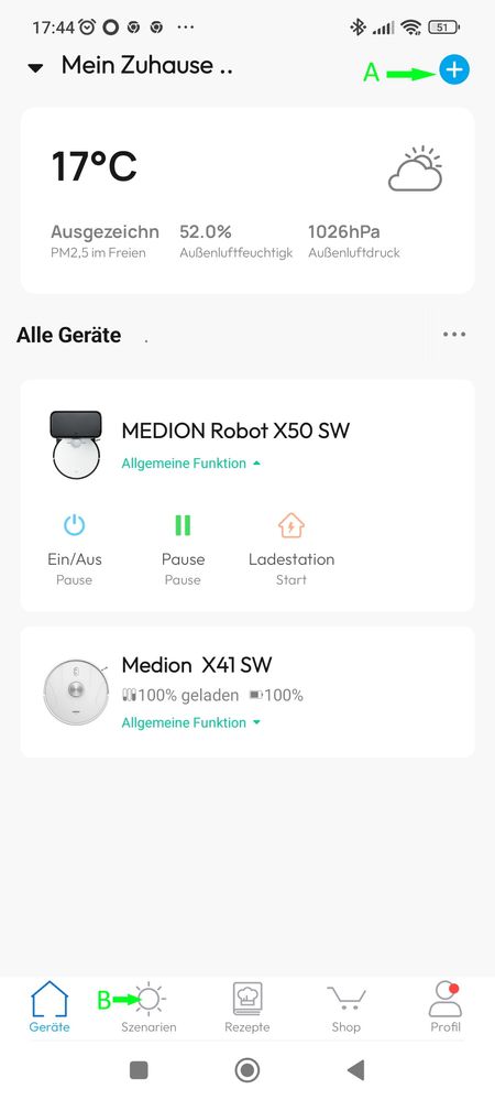

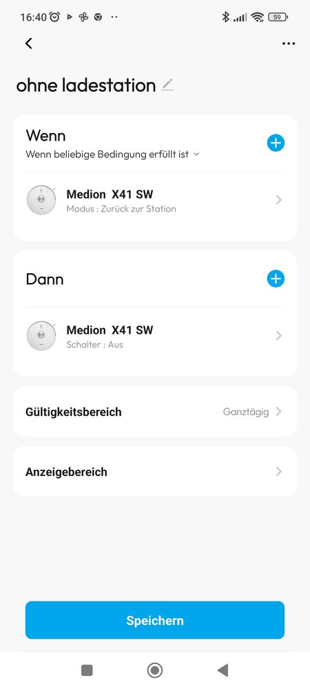

zu 2.
Wenn du dich länger mit der App beschäftigt findest du sicherlich auch die Szenarien, damit kannst du deinen Wunsch realisieren.
Gehe oben rechts auf das Kreuz (A) Szenarien erstellen, nun erstellst du eine Wenn - Dann Schaltung. Habe ich grade ausprobiert mit dem X41.
Die Schritte sind dafür:
Szene hinzufügen/ Wenn sich der Gerätestatus ändert
Alle Geräte/ Medion X41 SW
Funktion auswählen/ Modus
Zurück zur Station (anklicken)
Dann +:
Ausführungsaktion hinzufügen/ Einzelgerät steuern
Medion X41SW
Funktion auswählen/ Schalter/ An (anklicken)/ Speichern
Funktion auswählen / Weiter (rechts oben)
Szene erstellen / Speichern (Unten)
Szenenname vergeben/ bestätigen
Du musst nur vor der Reinigung die Szenarie (B) aktivieren wenn er ohne Absaugung arbeiten soll und deaktivieren wenn mit.
Wenn er nach der Reinigung zur Absaugung abfährt schaltet er sich ab.
