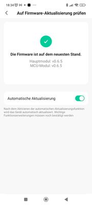

Kommt darauf an ob du die "Automatische Aktualisierung" aktiviert hast ansonsten fragt er dich wenn ein Update zur Verfügung steht ob du das möchtest.
zu finden wenn du die App öffnest, rechts oben auf den Mann mit den Zahnrad klicken, dann auf "Auf Firware Aktualisierung prüfen"
