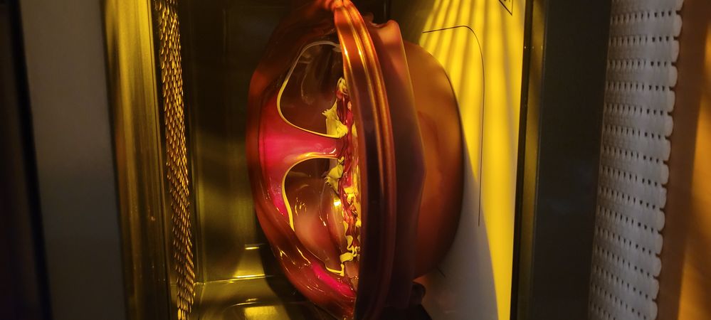

habe mir diese Microwelle gekauft, weil ich das Flachbrett genial finde. Es ist nicht die erste Microwelle die ich habe, also kenne ich den Umgang. Bisher habe ich alle meine, für Microwellen geeigneten Behälter, bei den Vorgängermodellen problemlos verwenden können. Gestern habe ich im Reiskocher von Tupper in die Microwelle gestellt, entsprechend der Menge, mit dem Programm A08 gestartet. Nach Beendigung des Programmes sah es so aus, sh. Bild.
Ebenso habe ich bemerkt, dass Speisen selbst nach 10 Min. immer noch nicht heiß sind. Auch hie natürlich enstprechendes Material verwendet. Hat jemand eine Erklärung dafür? Vielen Dank

Auf dem Bild erkennt man einen geschmolzenen Plastikdeckel. So etwas passiert nur, wenn man den Grillbetrieb oder eine Kombination aus Mikrowellen- und Grillbetrieb verwendet. Bei reinem Mikrowellenbetrieb passiert so etwas nicht. Es könnte sein, dass du unbemerkt auf Programm A07 (Fleisch) oder A09 (Huhn) verrutscht bist. Das sind nämlich Kombiprogramme inklusive Grillfunktion.
Auf dem Bild sieht man, dass nur der Deckel geschmolzen ist. Das bedeutet, dass die Hitze von oben kam. Also war der Grillbetrieb aktiv. Wir haben auch einen Reiskocher von Tupper und in unserer 900W Mikrowelle hat dieser noch nie Schaden genommen oder sich auch nur ansatzweise verformt. Deine MD 10755 hat sogar nur 700 Watt.
