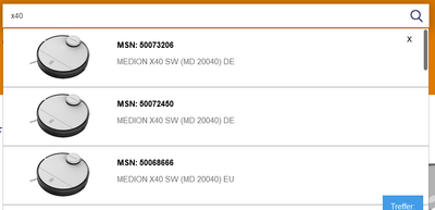

Vielleicht hat es ja mit der Geräteversion zu tun.
Auf der Suche nach x40 beim Medion Service (https://www.medion.com/de/service/topic/medion-products?msnCheck=x40) sehe ich 3 verschiedene Versionen.
  1. Von einer Unterscheidung in EU- und DE-Versionen hab ich noch nie gehört
  2. die MSN nummer meines vor 2 Wochen (direkt bei Medion) gekauften X40 wird garnicht aufgeführt (MSN: 5007 2528, Herstellung 4/2023)
Wenn ich explizit nach meiner MSN suche (https://www.medion.com/de/service/topic/medion-products?msnCheck=50072528) stellt sich dieser als EU Modell heraus:
Kann es sein, dass EU und DE Modelle unterschiedliche Firmware geladen haben und daher der RuheModus beim ThreadStarter und bei mir fehlt.
Falls das so wäre stellten sich mir 2 Fragen:
  1. Falls es Unterschiede bei den Versionen gibt, warum fragt Medion dann nicht bei der Bestellung nach, welche man haben möchte?
  2. Falls es Unterschiede bei den Versionen gibt, kann man die Version, die den RuheModus hat, nachträglich flashen?
Danke für Eure Zeit.
