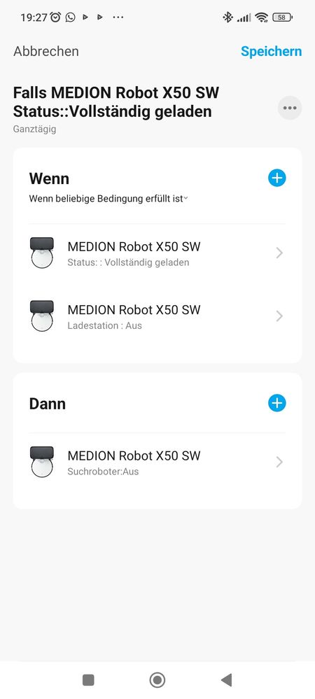

Moin @Indigo3k , @AkEr77 , @Kernd
bis das geklärt und durch ein Update geregelt wird, so besteht ja die Möglichkeit bei der Live+ App (habe den X50SW)
Szenarien anzulegen. App öffnen nun unten links Szenarien öffnen / Szene erstellen
Beispiel einer Abschaltung bei voll geladen oder Station ist aus:
Automatisierung/ Szene erstellen/ Wenn sich der Gerätestatus ändert / Medion Robot X50SW>
(WENN)
Funktion auswählen: Status: > Vollständig geladen (anklicken)  danach + / wenn sich der Gerätestatus ändert> Medion Robot X50SW>
                                    Ladestation> Aus
Dann   +
Funktion auswählen> Medion Robot X50SW>
Funktion auswählen: Medion Robot X50sw>Suchroboter>Aus (oder Stautus: stand by /Speichern/ Weiter/ Speichern
Automatisierung erstellt. Mit der Verwendung beginnen /ja
ob das alles funktioniert muss ich oder ihr selber noch testen. Rückmeldungen erwünscht😁.

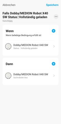

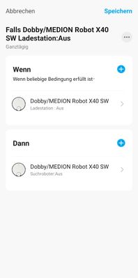

Vielen lieben Dank @Fishtown für deinen Lösungsansätze. Leider hat es bei mir nicht geklappt. Habe es  wie von dir beschrieben mit zwei wenn Funktionen probiert und dann anschließen die wenn Funktion einzeln erstellt.
Leider beide Varianten ohne erfolg.
Hat dieser Lösungvorschlag bei jedem funktioniert?
So sieht das Szenario bei mir aus, oder habe ich da einen Fehler eingebaut?

Moin @AkEr77
deine Bilder sind für uns noch nicht sichtbar/freigegeben, wohl erst morgen.
Steht das Szenario auf "ganztägig" ? Einzustellen über die drei Punkte , rechts von Status: Falls Medion Robot x50SW vollständig geladen,
dort Gültigkeit Zeitsegment "ganztätig" Fertig /Ok / Speichern
Was ich bis jetzt sagen kann, meiner reagiert bei erreichen der 100% mit der Aussage" Reinigung anhalten" selbige wenn ich den Netzstecker ziehe
von der Absaugstation. Die LED am Sauger bleibt aber an.
