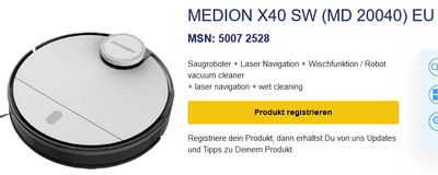

Auf der Suche nach x40 beim Medion Service (https://www.medion.com/de/service/topic/medion-products?msnCheck=x40) sehe ich 3 verschiedene Versionen.
  1. Von einer Unterscheidung in EU- und DE-Versionen hab ich noch nie gehört
  2. die MSN nummer meines vor 2 Wochen (direkt bei Medion) gekauften X40 wird garnicht aufgeführt (MSN: 5007 2528, Herstellung 4/2023)
Wenn ich explizit nach meiner MSN suche (https://www.medion.com/de/service/topic/medion-products?msnCheck=50072528) stellt sich dieser als EU Modell heraus:
Kann es sein, dass EU und DE Modelle unterschiedliche Firmware geladen haben und daher der RuheModus beim ThreadStarter und bei mir fehlt.
