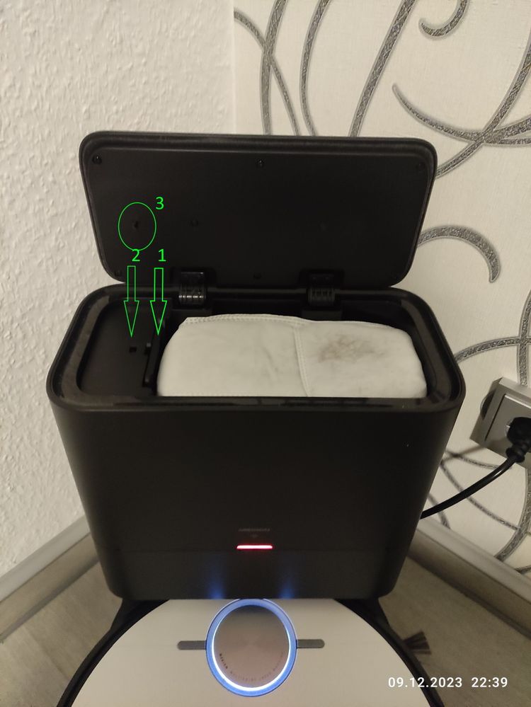

Moin @DocFlatula und willkommen
wenn die Station rot leuchtet hängt das mit der Klappe/Staubbeutel zusammen.
Der Staubbeutel muß richtig eingesetzt sein, so das der schwarzen Kunststoffverschluß (1) den seitlichen (links) Taster (2) durch eine Wippe frei gibt
welcher dann durch die Nase (3) am Deckel beim schliessen betätigt wird. erst dann erlischt die rote LED.
Würde eine der Bedingungen nicht erfüllt sein (leuchtet Rot) und in der App die manuelle Absaugung gestartet werde,
"Mehr/ Einstellungen - Staubbehälter/ Absaugstation - Staub sofort absaugen"
so würde er dir sagen das der Staubbeutel fehlt.
Anzeige in der App" Es ist kein Staubbeutel installliert"
Kontrolliere das Beschriebene. Tschüss Fishtown
