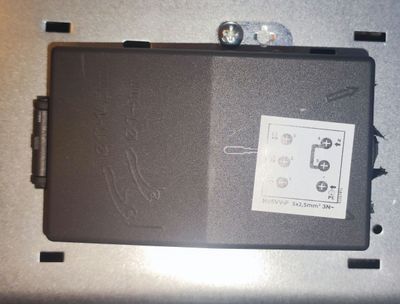

Mir ist gerade nochwas aufgefallen bei Google Recherche. Der Elektriker ist schon längst weg. Kann es sein das da eine Brücke gesetzt werden muss zwischen N1 und N2? Das Foto ist auf der Anschlußdose und in der Dose sind auch drei Kupferbrücken, aber wie werden die eingesetzt? Und warum ist sowas nicht in der Anleitung beschrieben?

Ja es war ein Bekannter Elektriker, er hat alles mit einem Duspol durchgemessen und die Verkabelung von der Dose bis zum Herd vorgenommen, der Backofen ging ja. Da ich das Ceranfeld noch einkleben musste hab ich gesagt ist Ok. Die Steckerverbindung zusammenstecken ist ja kein Problem, dachte ich. Naja. Laut Bild ist da aber eine Brücke zwischen L1 und L2, wie kann ich hier Bilder hochladen? Ich hab ja 5 adriges Kabel. L1, L2, L3, N1 und Erdung. Die wurden gemessen. Ich habe jetzt nach Rücksprache mit dem Elektriker eine Brücke zwischen N1 und N2 gesetzt, jetzt gehen allerdings nur die beiden rechten Platten, wenn ich die linken anmache, geht zwar die Leuchte an, aber bleibt kalt

Eine Brücke darf dort nicht gesetzt werden zwischen L1 und L2, jedenfalls nicht wenn es mit L1-L2-L3 angeschlossen wurde.
Dieses würde/muss sofort die Sicherung auslösen. Wenn links nicht geht, so fehlt wohl eine Phase, überprüfe die Haussicherungen,
das die Betriebskontrollleuchte für die Platte an ist kann schon sein wenn diese Leuchte über eine andere Phase läuft.

Bilder momentan nur das vom Anschluss. Anderes morgen Abend, jetzt keine Lust mehr. Wie gesagt. L1, L2, L3 liegen untereinander jeweils 400 Volt an, alle wurden gegeneinander gemessen. Neutralleiter gegenüber den Außenleitern jeweils 240 V. Der alte Herd war ja auch so angeschlossen und war auch mit Kochfeld. Da war der Aufdruck genauso. Es gibt zweimal schwarz, einmal braun. Und blau (Neutralleiter) und grün gelb (Erdung) aus der Wand. Es wurde das Kabel zum Herd aber getauscht gegen ein neues mit grau statt schwarz und Aderkappen. Mehr nicht. Es gibt drei 16A Sicherungen.
Bild hab ich hochgeladen

Das Bild sollt etwas schärfer sein. Ausserdem bräuchte es ein Foto von der Innenseite der Herdanschlussdose mit den 5 Kabel angeschlossen, und ausserdem ein Bild von der geöffneten Wandanschlussdose mit dem angeschlossenem 5 poligem Versorgungskabel. So kann  der Fehler ja an jederm Anschlusspunkt liegen. Und was eben auffällt dass die Brücke zwischen L1 und L2 keinen Fehler auslöst. Oder hattest du diese wieder weggenommem? Trotzdem merkwürdig, wenn der Elektriker den Herd anschliesst und durchmisst dass das keinen Fehler aufzeigte .
So anhand des einen Bildes ohne die Anschlüsse des Kabels an den Kontakten - sowohl in der Herdanschluss- wie auch in der Wanddose kann dir keiner eine Antwort geben die nur annähernd verantwortungsvoll zu nennen wäre.
