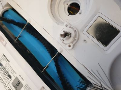

2: verliert ständig das Rädchen vorne wie auch immer <<<<<<<<<<<<<<<<<< Wie kriege ich das fest auch wenn ich den hochhebe geht es raus
3: Ist jetzt wie beim ersten das Rad defekt und dreht sich nur im Kreis. <<<<<<<<< Bekommt man das auch auf Ersatz irgendwo oder kann mir einer den Link                                                                                                                                         geben wo man sowas bekommt hab den Zettel nicht mehr
 So sieht das Teil aus hab rausgefunden warum das Rad immer wieder rausgeht.Der Kunststoff ist gebrochen. Bekommt man den als Ersatz?

ich habe genau das gleiche Problem, dass die Halterung für das vordere Rad gebrochen ist.
Mir wurde heute von Medion per Mail mitgeteilt, dass es dafür keine Hilfe gibt.

Hallo, ich hatte das Problem auch.
Reparatur dank 3D Druck.

Hallo Wowaboxer,
leider ist mein 3D Drucker gerade zerlegt.
Ich habe aber die STL Datei in Thingiverse hochgeladen.
Einfach nach 5807032 suchen.
Das Teil ist nicht perfekt, da es eins meiner ersten Konstruktionen war, aber es funktioniert bei mir.
Eventuell hast du ja jemanden in deinem Bekanntenkreis der es für dich drucken kann.
Ansonsten einfach noch einmal melden. Ich schau dann mal wie weit mein Drucker ist.
