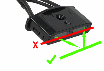

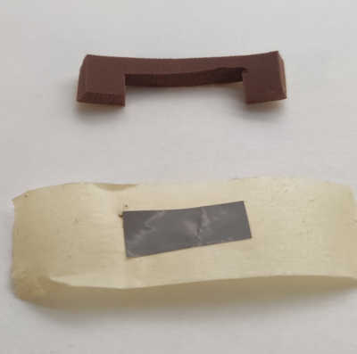

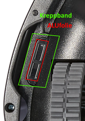

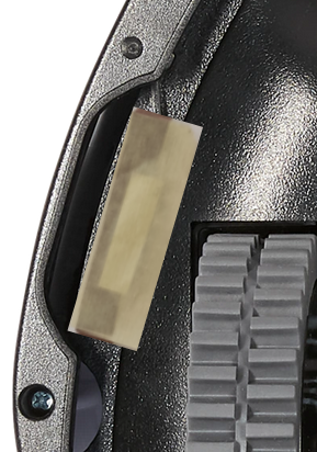

Moin @Knut-Bernd und willkommen
bei meinen X50 funktioniert das abkleben mit Krepppapier. Bei deinen MD19900 klappt das nicht weil deine Sensoren plan zum Gehäuse sind.
Bei meinen sind sie versenkt. Hier ein Bild zur Verdeutlichung, der Sensor hat einen IR Sender und einen Empfänger und wenn du ihn direkt
abklebst so wird der "Strahl" nicht reflektiert, du benötigst also einen gewissen Abstand
Du kannst es einmal nur so versuchen , mit einen Schräg angebrachten Kreppband (also mit Hohlraum) innen noch mit einen Stück Alufolie für die bessere Reflektion .
oder gleich vernünftiger mit Abstand:
