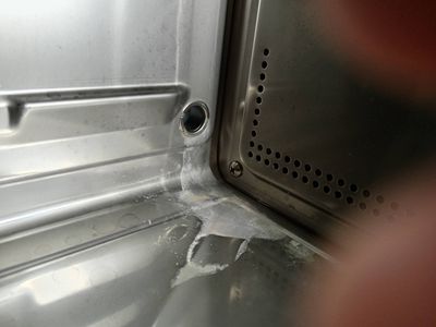

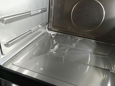

Nach 5 mal Benutzen, taucht 2 Probleme bei meiner  Dampfgarofen.
erst Problem :
Beim Dämpfen bilden sich Wasserflecken am Dampfauslass, was kann das sein? ich habe immer gefiltertes Wasser benutzt.
Gelbbraune FeinpartikelGelbbraune Feinpartikel
zweites Problem: Nach jedes mal Dampfgaren,  das restliche Wasser ist immer mehr. ist das Boden vielleicht verformt? Mein Tisch ist eben.
flecken ist leicht mit Finger zu enffernenflecken ist leicht mit Finger zu enffernen

 @IhmeFisch
Was und wie und womit hast du welches Wasser ggefiltert? Leitungswasser nehm ich an. Das Wasser enthält immer noch Mineralien und andere Stoffe, die sich bei der Kondensation absetzen.  Ausserdem scheint der Bereich der Ablagerung  unter dem Dampfauslass auch etwas kälter zu sein, was die Konzentration des Kondensats an dieser Stelle auch begünstigt.
Als schlimm  sehe ich das nicht an.
Gruß, daddle
Edit: Passiert das nur im Kombibetrieb ohne Vorheizen?

danke Daddle! Du hast Recht. Nach 3 Monaten Benutzten, es funktioniert einwandfrei. Die flecken kann man so lassen oder einfach abwischen. Mir stört es nicht.
zu ihre Fragen:
1. Was und wie und womit hast du welches Wasser gefiltert?
     A: habe Leitungswasser mit Brita gefiltert.  Es ist gut möglich, dass selbst nach der Brita-Filterung noch minimale Mengen an Mineralien im Wasser verbleiben, die sich beim Verdampfen absetzen können.
2. Passiert das nur im Kombibetrieb ohne Vorheizen?
     A: habe nur Dämpfgaren Funktion benutzt. Deine Vermutung, dass die Flecken immer dann auftreten, wenn Dampf benötigt wird.
