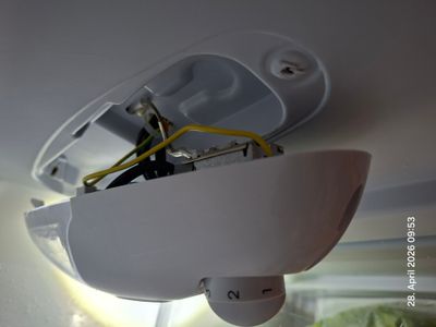

@Maria7
Ist die aus Glas oder Kunststoff? Meist ist es heute Kunststoff, Den kann man etwas zusammendrücken und dann nach hinten schieben oder abheben. Musst du ausprobieren. Ist es Glas kann trotzdem eine kleiner Steg unten an der Basis umgreifen.  Aber dann muss man den abklipsen.
Viel Erfolg, das klappt schon.

Schönen guten Morgen
Jetzt hab ich mir das nochmal angesehen. Nachdem ich mit Ziehen und Drücken natürlich mit herunter nehmen der Schraube das Kunststoffglas nicht runter brachte, habe ich auch die vordere Schraube los gemacht. Leider komme ich von hinten zum Leuchtmittel auch nicht dazu. Aber wie man am Foto sehen kann, geht mit nach hinten schieben nix, da hinten so Stifte drauf sind die nach hinten eigentlich einrasten und so zur Befestigung dienen. Also eher nach vorne  oder  keine Ahnung... mir scheint es fast so, dass es eine Einheit wäre, aber dann frage ich mich für was die kleine Schraube ist. Also ich bin dafür zu blöd..... muss wohl einen Fachmann ran lassen... danke jedenfalls für eure Ratschläge und Bemühungen.
