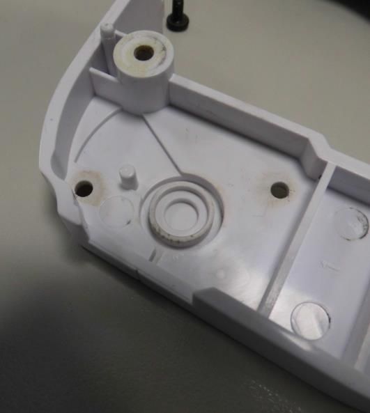

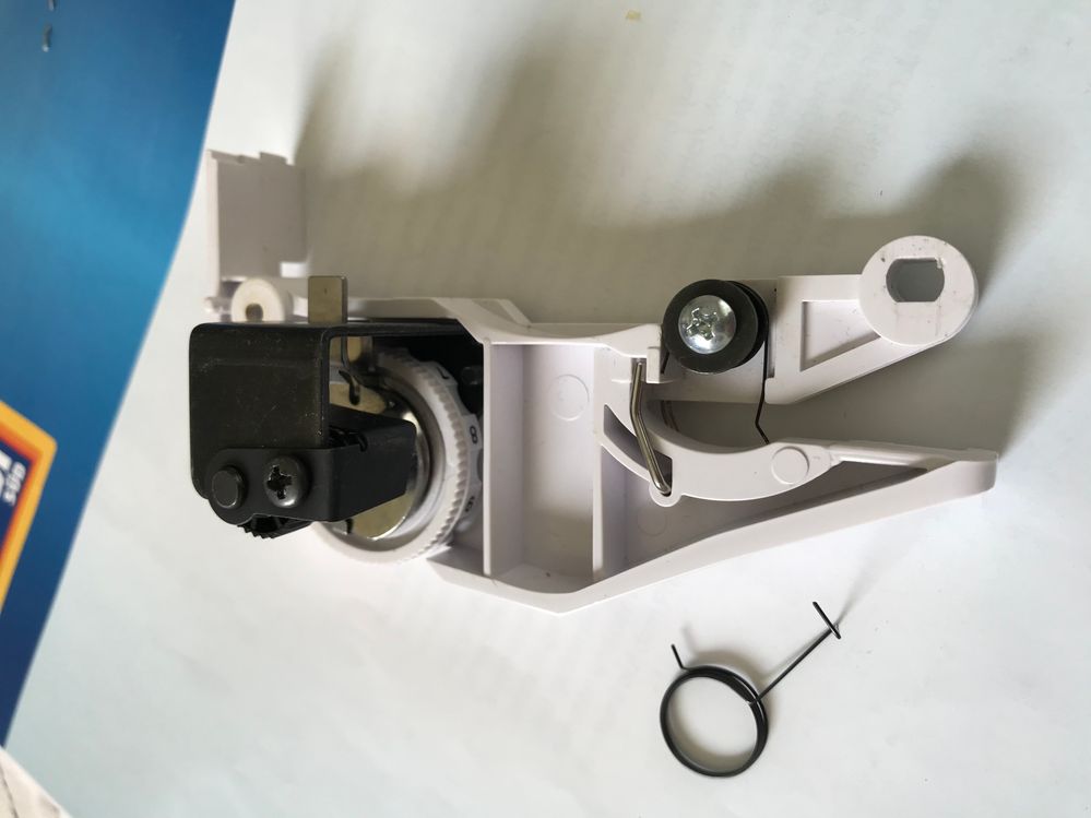

Hallo!
Bei meiner Freiarm Nähmaschine „MD17329“ hab ich Probleme mit der Fadenspannung. Jetzt hab ich aufgeschraubt und eine Fadenspannungsfeder ist rausgefallen. Allerdings hab ich keine Ahnung wie ich die wieder einsetzen kann. Ich hab 3 Fotos angefügt (https://share-your-photo.com/9cf02f38ce/album ) . Falls jemand von euch auch diese Maschine hat und sie aufschrauben und mir ein Foto davon schicken könnte, wäre das vermutlich am einfachsten.
Herzliches DANKE schon im voraus! Bin schon am verzweifeln…
LG, Heidimary

Hallo @heidimary24 und herzlich willkommen in der Community.
Unsere Technik war so nett und hat mir hierzu einige Infos gegeben. Es war zwar nicht das exakt gleiche Modell verfügbar, aber die Fadenspannung scheint gleich zu sein. Was du fotografiert hast, hat nichts mit der Fadenspannung zu tun. Das sind nur Federn, die der Fadenführung dienen.Daher erst einmal ein paar Tipps zum Einsetzen der Feder:

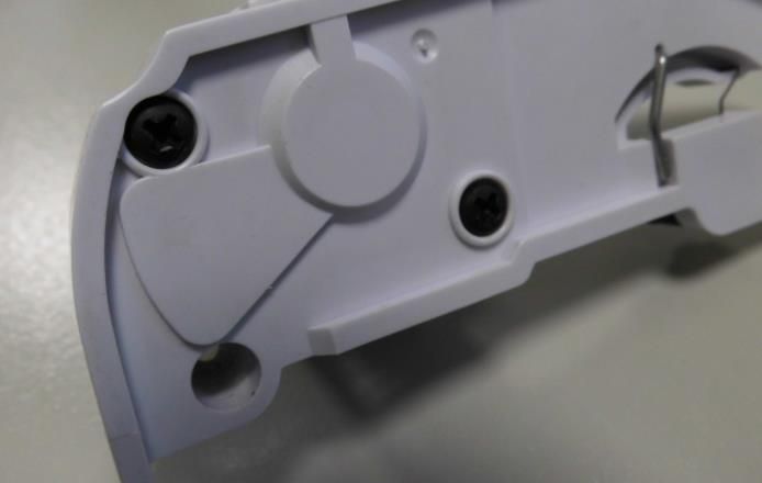

Vermutlich hast du diese beiden Schrauben auf der Rückseite gelöst (da die Feder nicht gebrochen ist):
Die Feder liegt dort einfach nur auf:

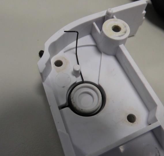

Gehört aber eigentlich beim Zusammenbau in diese Mulde:
Die obere Nase muss beim Zusammenbau hinter die Metallplatte gehakt werden, damit sie unter Spannung steht:

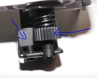

Jetzt zur Fadenspannung:
Die Fadenspannung wird hier eingestellt, da der Faden zwischen den beiden silbernen Metallplatten durchläuft, daher ist die Feder die auf die Metallplatten drückt ausschlaggebend:
Wenn man da die Blechnase nach hinten drückt, kann die Plastikmutter frei bewegt werden um die Fadenspannung zu ändern:
