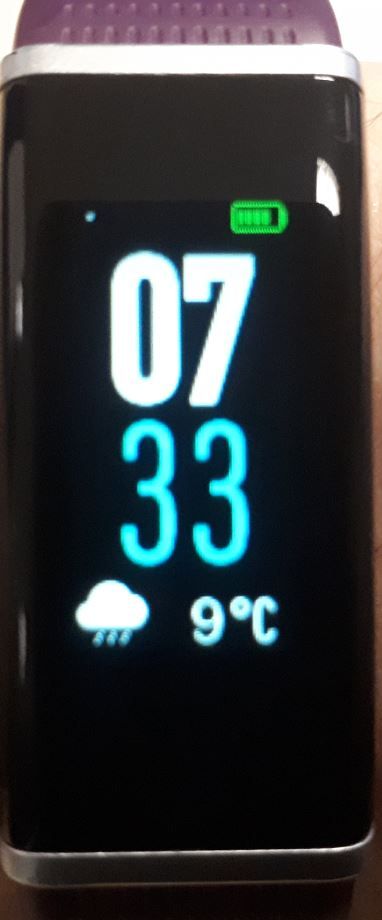

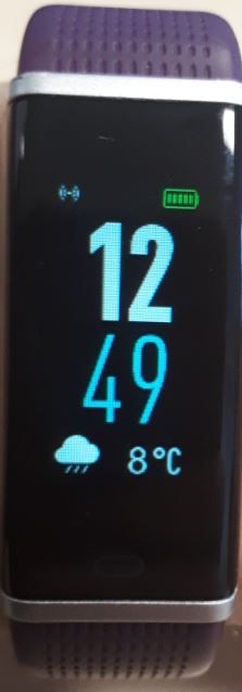

Hallo @Aldi-Jünger und herzlich willkommen in der Community.
Ich habe es gestern und heute mal ausprobiert. Bei mir werden die Wetterdaten aktualisiert:
- 8 Grad mit Regen
- 8 Grad ohne Regen
- 9 Grad mit Regen
Damit die Wetteranzeige funktioniert, muss die Berechtigung zur Standortermittlung gegeben worden sein. Wenn du dir nicht sicher bist, ob und welche Berechtigungen du bei der Installation erteilt oder nicht erteilt hast, kannst du die App einfach deinstallieren, noch einmal neu installieren und dann alles zulassen.
