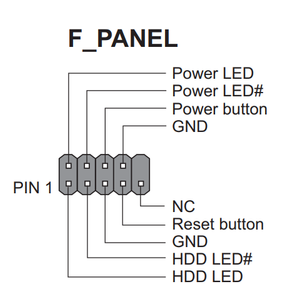

  • Wie ist die Front-PIN-Belegung für das Mainboard?
  • Die Front-PIN-Belegung kann der Abbildung entnommen werden.
    Achte auf die richtige Polarität, sonst startet der Computer möglicherweise nicht.

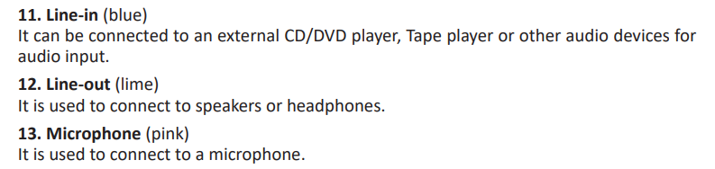

  • Wie ist die Belegung der Audio Ports (Rückseite)?
    Du kannst die Funktion der Audiobuchsen mit Hilfe der Audiosoftware ändern.
