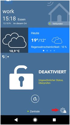

Systemmeldung | Ereignis |
Tür-/Fensterkontakt geöffnet | Alle Türen und Fenster müssen aus Sicherheitsgründen geschlossen sein. |
Batteriestand einer Komponente niedrig | Die Batterien in den gemeldeten Komponenten müssen ausgetauscht werden. |
Gerät offline | Alle Geräte müssen aus Sicherheitsgründen verfügbar sein. |
Ausgelöster Sabotage-Kontakt | Alle Sicherheitskomponenten müssen ordnungsgemäß montiert sein, besonders die Geräte, die mit einem speziellen Sabotage-Kontakt versehen sind. |

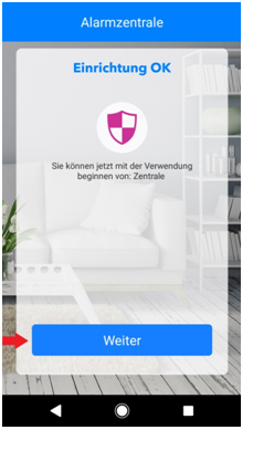

Die Zentrale ist nun zurückgesetzt und kann neu eingerichtet werden.

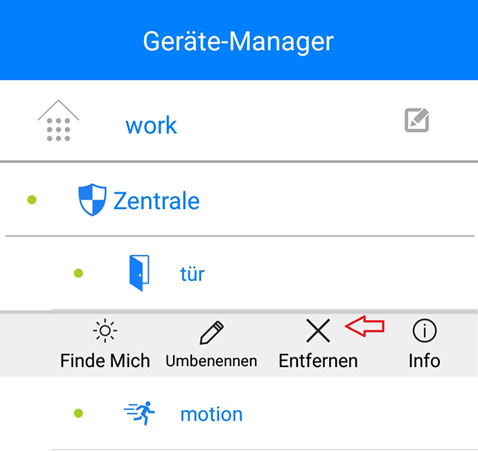

Jede Komponente des Smart Home / Alarmsystems muss aus dem entsprechenden Account entfernt und damit entsperrt werden, wenn sie ausgetauscht werden soll. Ein Funktionstest ist ansonsten nicht möglich!
Wird die Alarmzentrale entfernt, muss so lange gewartet werden, bis im Display System Setup 1 = Start steht. Die Zentrale startet mehrfach neu. Es dauert ca. 1-2 Minuten bis sie komplett zurückgesetzt ist.

Wenn Du die IP-Kamera aus dem Gerätemanager entfernst, fragt Dich die App, ob die Daten erhalten bleiben sollen oder nicht. Wenn Du Dich an dieser Stelle dagegen entscheidest, werden für diese Kamera alle Aufzeichnungen aus der Cloud gelöscht.
