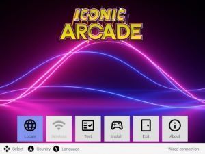

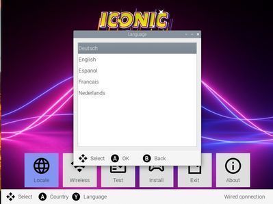

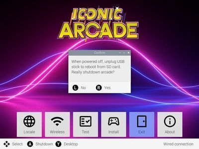

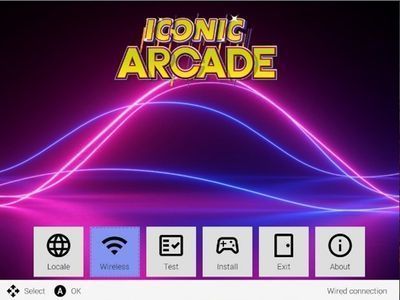

A gedrückt und mit dem Joystick auf das gewünschte Land navigiert, dann mit A bestätigt.
Y drückst und mit dem Joystick auf die gewünschte Sprache navigierst, dann mit A bestätigen.
A bestätigen.

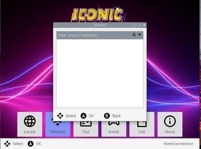

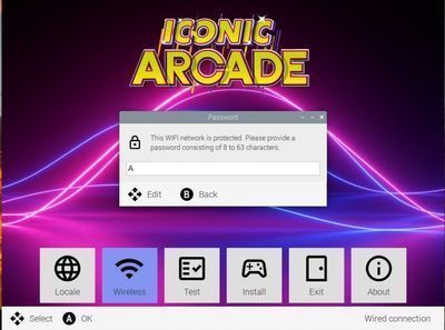

A bestätigen. Danach ist das Netzwerk-Passwort einzugeben. Dies geschieht über den Joystick (Rauf / Runter) damit scrollt man durch die einzelnen Zeichen (Kleinbuchstaben, Großbuchstaben, Zahlen, Sonderzeichen). A auswählen.

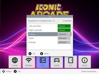

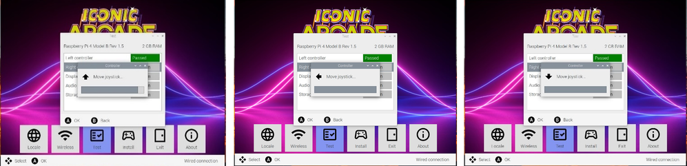

A gestartet. Es erscheinen einige Anweisungen zum Bewegen des Joysticks.

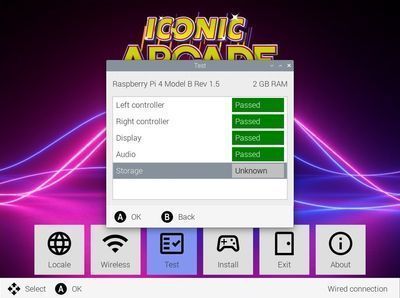

A Taste gestartet.

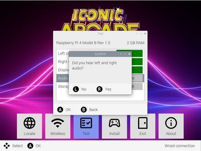

R bestätigenA Taste gestartet. Es wird über die Lautsprecher ein Soundfile ausgegeben.R dies bestätigt.A wird der Test gestartet, ob die Speicherkarte verfügbar und nutzbar ist.

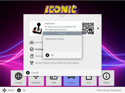

B verlassen.A bestätigen. Mit dem Joystick kann nun durch die verschiedenen Distributionen (Batocera, Recalbox, Retro Pie, Lakka, Rasberry Pi OS) navigiert werden.A bestätigen. Mit R bestätigen, dass die SD-Karte gelöscht wird und der Download der Distribution beginnt.

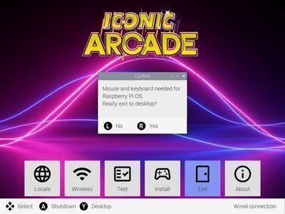

B drücken.A bestätigen. Y drückt, wechselt man zur Raspberry Pi OS Benutzeroberfläche. Hier befindet man sich dann im Linux-Betriebssystem.
B lange gedrückt, bevor Du das Spiel startest. Es öffnet sich ein Menü, in dem Du das ausgewählte Spiel zu den Favoriten hinzufügen kannst. Joystick – Hoch, runter, links, rechtsButton A - BestätigenButton B – ZurückStart + Select – Spiel verlassen, zurück in BatoceraStart lange drücken – Konfigurationsmenü BatoceraButton Y – nicht immer belegtBalena Etcher informiert Dich, wenn der Vorgang erfolgreich beendet wurde. Entferne anschließend den USB Stick, stecke diesen in einen der USB Ports des Iconic Arcades und starte das Gerät.
