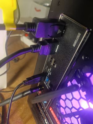

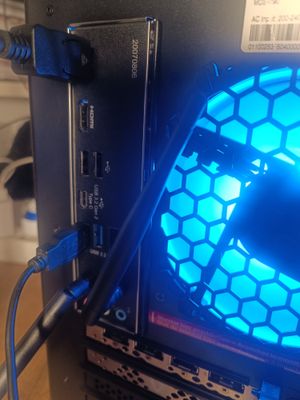

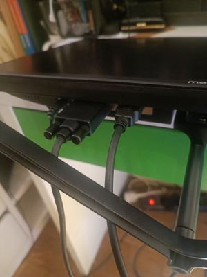

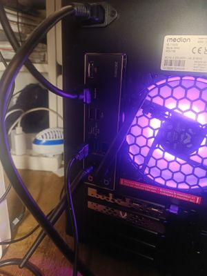

Après avoir suivi les notices données pour les branchements pour l'unité centrale et l'écran, mon écran, peu importe le type de connexion filaire(Soit VGA vers Displayport, soit HDMI - HDMI, soit les deux en même temps), me fait la procédure suivante : je l'allume, affichage de MEDION sur l'écran, petit moment sans rien, affichage "Pas de Signal", puis mise en veille sans pouvoir modifier la source.
Je ne sais pas quoi faire d'autre.
Voici les MSN des deux produits :
Écran : MSN 30036272
Unité Centrale : MSN 10025355.
Je vous mets en pièce jointe les photos des différents branchements.
côté PC en HDMI
Côté écran en HDMI
Côté PC en Displayport
Côté écran en config avec les deux
Côté PC en config avec les deux en même temps

bonjour @Flyingdylan et bienvenue
là tu as tort. Ces ports de la carte mère sont désactivés et étaient certainement coiffés d'un capuchon noir.

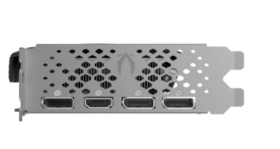

Il faut prendre les connectiques horizontalement depuis la carte graphique.
VGA PCP RTX 4060; 8 GB GDDR6

Bonsoir,
Je confirme qu'en effet les branchements sur la carte graphique sont opérationnels.
